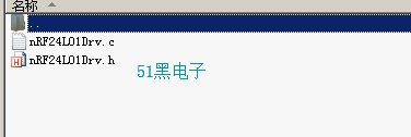

发一份自己调试好的nRF24L01库文件 单片机源程序
发一份自己调试好的nRF24L01库, 网上的动不动都不好使
自己写的多通道的
