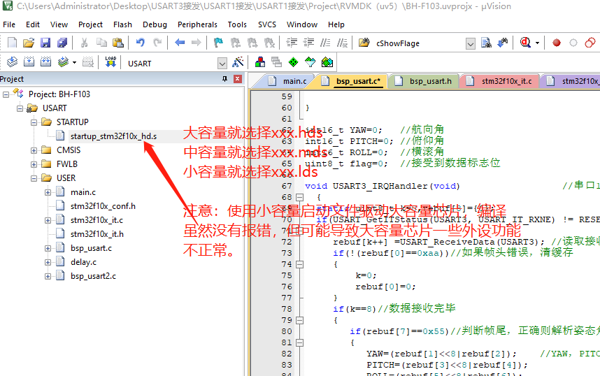

今天在调试STM32F103系列芯片USART3的时候突然发现一个很重要的问题,那就是启动文件要和自己所选的芯片类型一致。一开始遇到这个问题的时候,查到了百度,发现很多人同样也遇到和我一样的问题,那就是STM32f103xxUSART3配置内容没有问题,甚至是从正常收发的USART2直接修改过来,最后发现USART3不能正常工作。经过调试,最后发现是启动文件与自己选择型号不对有关。
