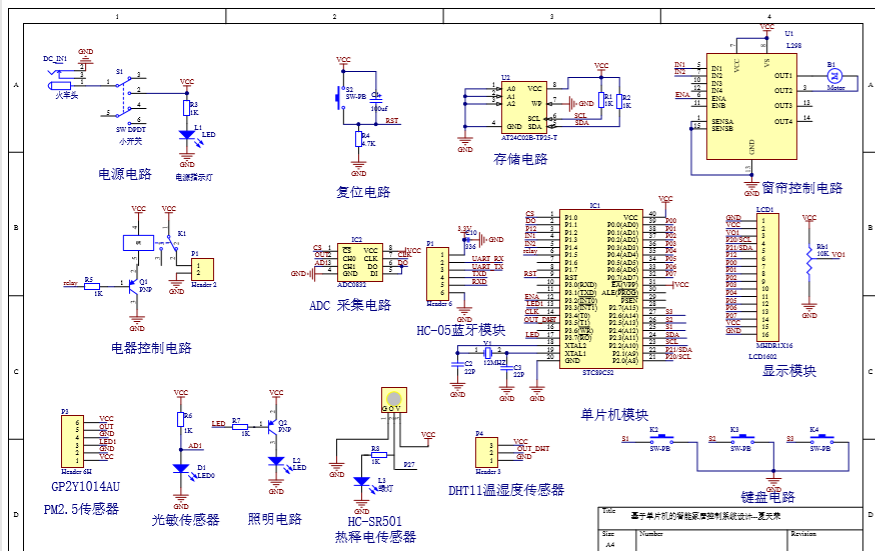

这是我的设计,全原创。附件是完整程序
内容:
本课题基于单片机技术, 研究一典型的智能家居系统设计. 系统拟采用控制器,监控器和控制终端的框架结构, 主要设计对家居中的时间、温度、湿度和光照等信息的检测, 以及照明系统, 窗帘和家用电器的自动控制. 具体设计要求如下:
1)温度以及室外湿度,PM2.5的自动监测与显示.
2)照明系统的自动控制与手动控制, 如离开家时关闭所有照明.
3)窗帘与窗户的自动控制与手动控制,如睡眠时自动关闭窗帘, 当室外湿度和PM2.5超出预警值时自动关闭窗户.
      4)实现窗帘窗户以及家用电器的远程控制.
电路原理图如下:
