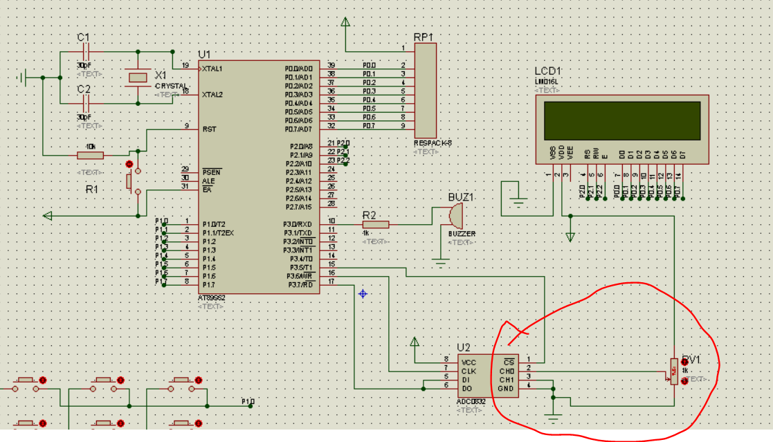

打算基于单片机和ADC0832做一个电子秤,如今汇编程序和仿真已经写好,但由于仿真时用的是滑动变阻器来模拟输入,做实物时找不到符合要求的压力传感器,希望各位大神们指点一下应该买哪种,谢谢了!仿真截图已上传

电阻应变片是当前称重传感器的常用方式,其它电容式的、压电式的基本几不到,而且有很大问题。
电阻应变片又以悬臂梁式最经典。都是2mV,都需要信号放大。
ID:481073 发表于 2020-5-28 10:52 | 只看该作者
这种传感器一般都是采集压敏电阻,只要用adc把电压采集,然后从数据手册里面找到对应的转换公式基本就没啥问题了

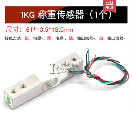

ID:94031 发表于 2020-5-28 11:16 | 只看该作者
常用称重传感器样子:
ID:282850 发表于 2020-5-28 17:02 | 只看该作者
地板说的正是悬臂梁式传感器,当今最常用的。各种量程范围都有。
