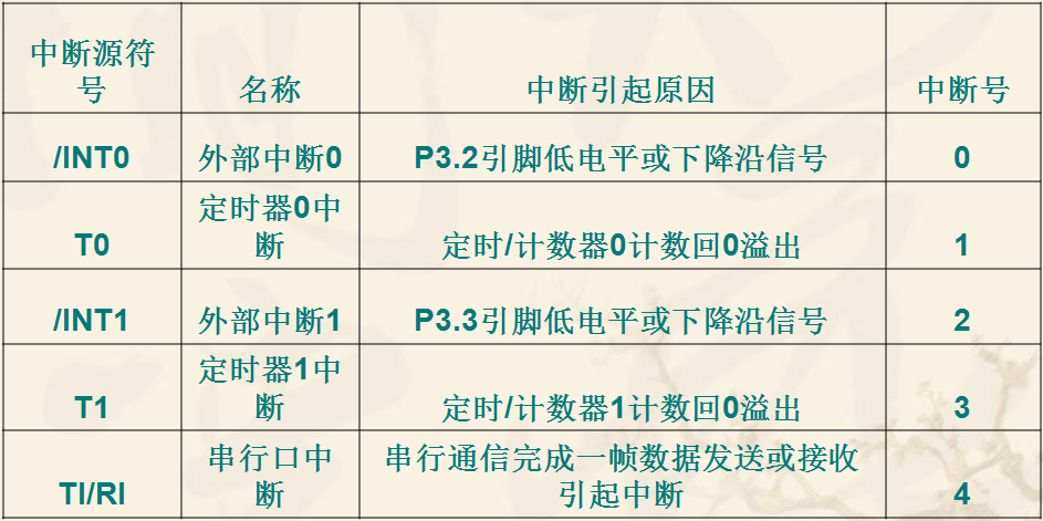

是不是所有的单片机中断相应 都是对应的中断标志置位一,然后进入相应的中断程序?

不是
PIC单片机的16F系列所有中断都共用一个中断入口,当所有的中断都会进入这个地址,然后程序要去查询所有的中断标示位,才能知道是什么触发了中断

虽然很想告诉你答案,但毕竟能力有限,要了解很多单片机才可以,但至少51是这样的。
