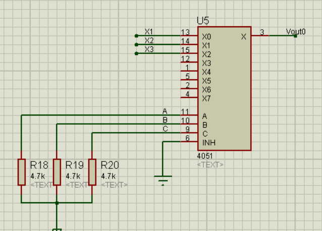

4051可以同时输入3个值,然后通过软件判断这三个值的大小,再输出最小值吗?
回帖奖励 20 黑币 回复本帖可获得 20 黑币奖励! 每人限 1 次
比如我在x1,x2,x3同时输入,再在Vout0输出

4051不是单片机,不能判断输入大小,只能根据A,B,C的值决定输出那一路。比如A,B,C为000,就将X1输出到3脚。

ABC端加BCD控制码,8选1输出。楼主此图ABC端为000,只有X1与X接通。

传说的38译码器    理论上差不多

4051是8选一模拟开关,不能进行数值大小的判断
