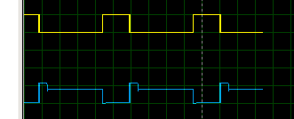

为啥我的单片机uln2003输入和输出一样
普中 a2这是我的代码(电机是一端连uln2003 5v电源 一端连的是OUT1)

输入为高输出也为高
ID:94031 发表于 2020-5-29 17:19 | 只看该作者
这是仿真波形,黄为输入,蓝为输出,是反相的。
ID:761375 发表于 2020-5-30 11:02 | 只看该作者
那我的pwm占空比是不是反了
