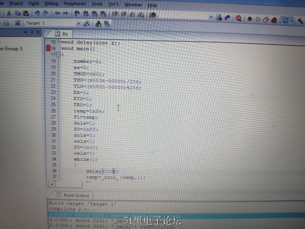

这那出问题了啊

编译器报错过定义了

方便把代码以文字形式发出来吗,从这两张图片上看不出什么端倪

把第15行删掉,然后把main函数移到最后面

你这个delay函数,肯定在多个.h文件里面重复定义了

delay()重复定义
15行处有语句错误

编写语法有问题吧,第二个是重复定义了,可能在其他的头文件或函数里又定义了一遍
