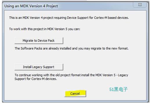

使用KEIL 5 打开
解压文件后弹窗点击选择  Cancel
否则编译会出现错误
如果第一次弹窗没有点击取消,则重新解压。

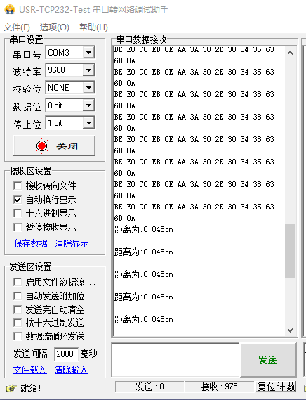

ID:933089 发表于 2023-1-1 14:48 | 只看该作者
贴主你好,我想请问一下,为什么时不时会出现一些不稳定的情况,经常显示距离有1233cm,是我的模块坏了吗
ID:933089 发表于 2023-1-1 14:51 | 只看该作者
你好,我想请问一下贴主,为什么会出现这种情况呢?是我的模块坏了的原因吗
ID:373684 发表于 2023-1-9 15:29 | 只看该作者
我的手在超声波测距头前上下移动,怎么我的只显示2个距离
ID:373684 发表于 2023-1-11 15:57 | 只看该作者
模块没问题 的,我把障碍物贴住超声波的头也是这样的显示
ID:373684 发表于 2023-1-12 18:22 | 只看该作者
我找到原因了,我接 了3.3V就这样的故障。接了5V以后就正常显示了。
