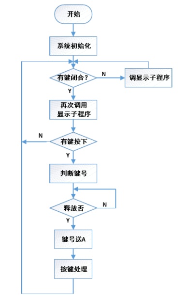

一、实验目的
1、学习矩阵式键盘工作原理。
2、学习矩阵式的电路设计和程序设计
二、设计要求
1、利用一位数码管显示4*4矩阵盘键号,单片机的p1口的p1.0~p1.7连接4*4矩阵键盘。数码管显示由p0口控制,当4*4矩阵键盘中的某一按键按下时。数码管显示对应键号。
三、实验流程图
