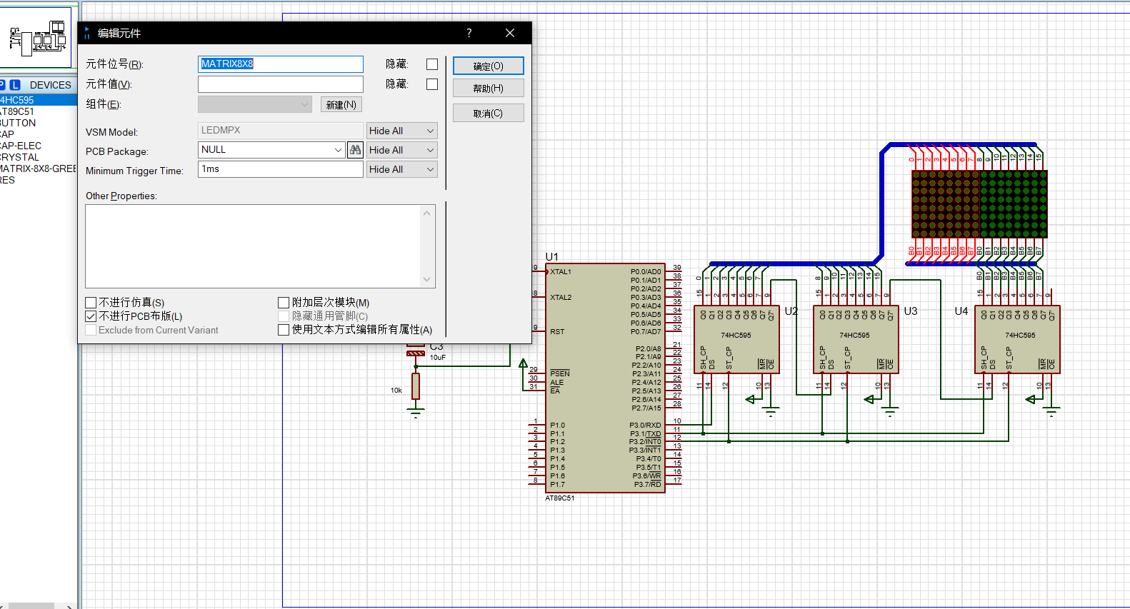

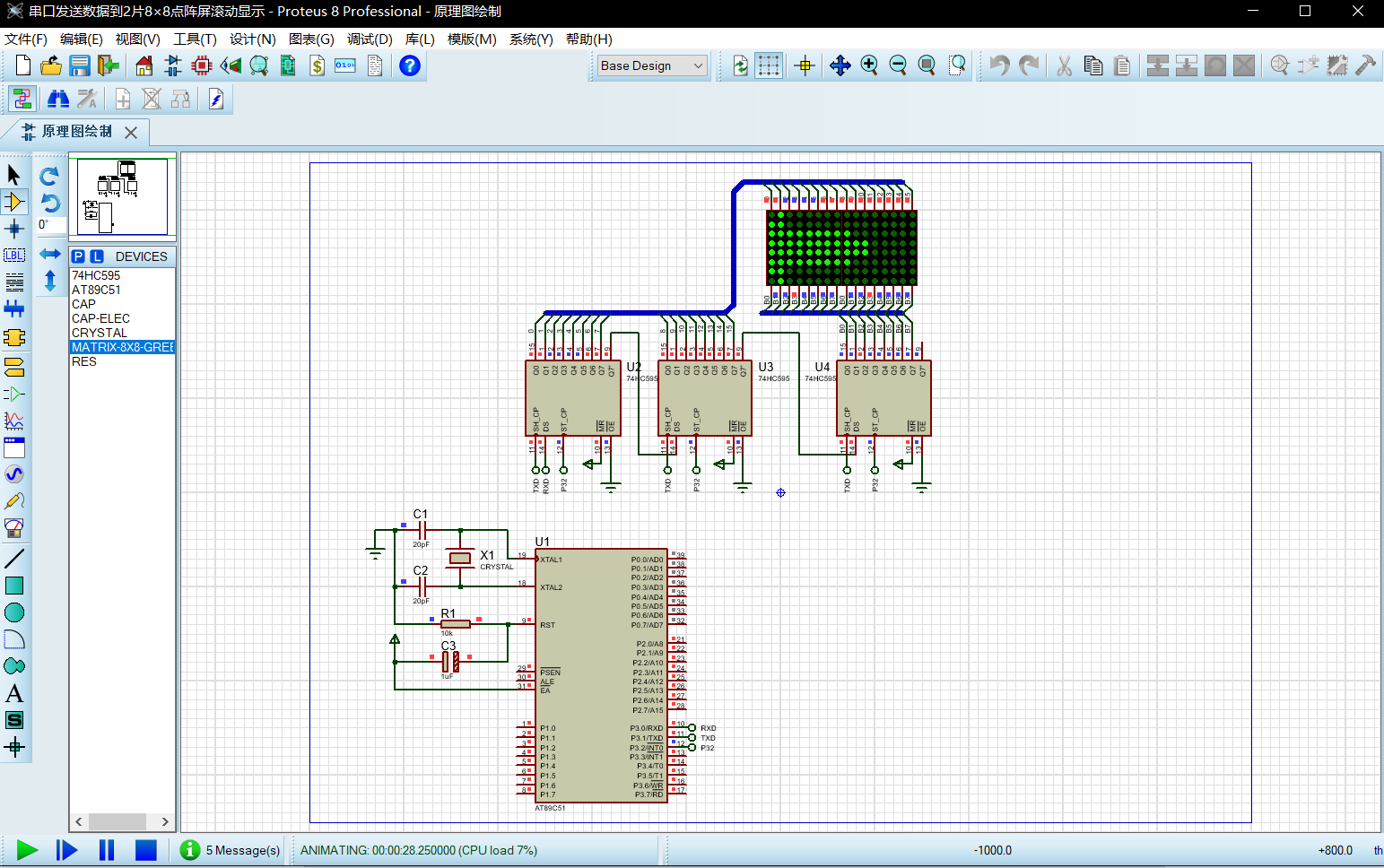

  单片机串口发送数据2片8*8点阵屏滚动显示代码靠买的一本书编出来的但是做proteus的时候却仿真失败,我在网上下载的一个相似的仿真却能正常运行有大佬能够指点一下吗?

不知道,你的第二张图,不知道点阵上点网络标签了吗,还有,单片机的串口发送端应该是TXD吧!你为啥连RXD?

ID:764785 发表于 2020-6-1 09:04 | 只看该作者
  谢谢大佬指出问题,点阵上网络标签要怎么操作啊,萌新学生党第一次用这个完全不懂,单片机的txd和rxd端口连错是指第二张图的吗?
ID:213173 发表于 2020-6-1 10:06 | 只看该作者
595只能正常完成按其真值表编码的串/并转换,不可能通过单片机串口通讯方式完成串/并转换。没有看到楼主代码,是不是楼主把两者搞混了。

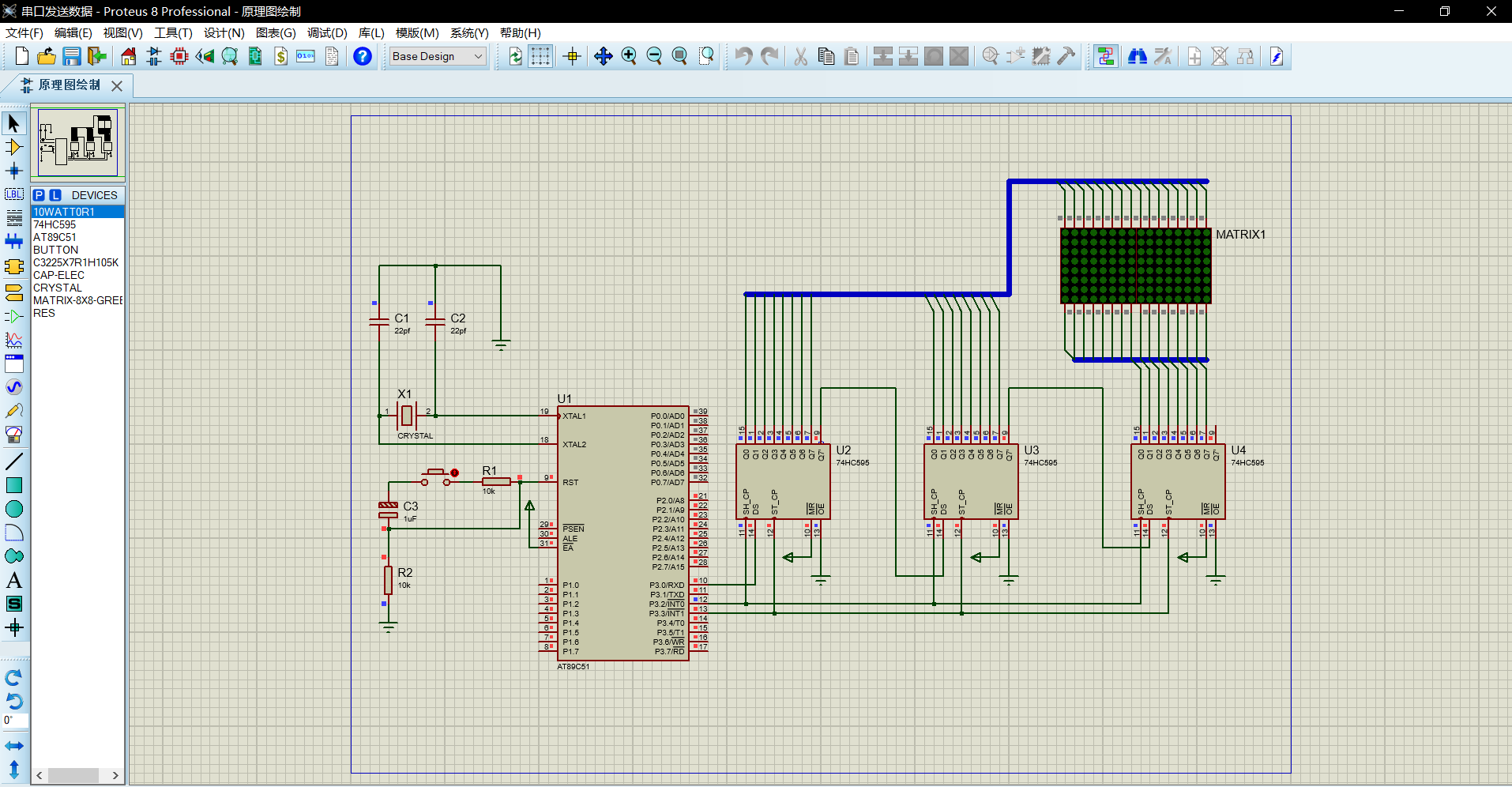

ID:213173 发表于 2020-6-1 13:35 | 只看该作者
izumieien 发表于 2020-6-1 11:16
谢谢大佬回复,萌新第一次用这个点阵屏所以完全不懂代码如下#include
#include
#include
给你一个示例+仿真
8×16点阵595驱动 仿真.zip (107.04 KB, 下载次数: 12)

灰色的P0端口表示,不是高电平也不是低电平,是P0端口未的初始化的情况!

izumieien 发表于 2020-6-1 09:04
谢谢大佬指出问题,点阵上网络标签要怎么操作啊,萌新学生党第一次用这个完全不懂,单片机的txd和rxd端 ...
你的第二张RXD端口应该换成TXD端口!
嗯,是的!

ID:764785 发表于 2020-6-2 14:33 | 只看该作者
wulin 发表于 2020-6-1 13:35
给你一个示例+仿真
谢谢大佬回复,我想问一下大佬这两张图片中的仿真左边的运行时点阵接口为灰色点开来看和右边点阵设置对比没有那个PCB package萌新完全不知道该怎么解决希望大佬答疑
ID:213173 发表于 2020-6-2 15:38 | 只看该作者
izumieien 发表于 2020-6-2 14:33
谢谢大佬回复,我想问一下大佬这两张图片中的仿真左边的运行时点阵接口为灰色点开来看和右边点阵设置对比 ...
总线只有图形意义没有电气意义,用总线画图一定要在每个分支放标号,表示连接关系,否则接口为灰色表示没有连接。
