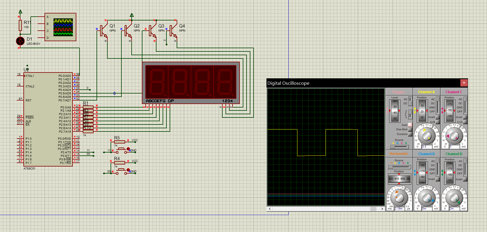

51单片机如何写20khz pwm的频率?
//20kHz PWM 可调,步进2%。带显示,楼主小菜菜上课溜号了频率不会写,下面代码应该是1khz的,该怎么改呢???还请诸位不吝赐教,先行谢过了

仿真图哥哥们
仿真图哥哥们
ID:213173 发表于 2020-6-1 07:28 | 只看该作者
这个程序根本不可能产生1KHz PWM,更不可能改成20KHz PWM 可调。楼主仔细看看仿真波形就明白。
ID:765181 发表于 2020-6-1 09:27 来自触屏版 | 只看该作者
啊这,要求是占空比可调,频率20khz,占空比开始是70%图片中的是调到50%的。定时了1ms,然后time加100次啊
