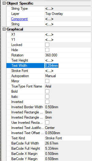

AltiumDesigner17无法统一修改丝印宽度
为什么统一修改丝印字体大小的时候Text Width显示灰色,无法修改,只能修改高度,应该怎么设置才能修改字体宽度呢?
ID:153181 发表于 2020-6-1 10:44 | 只看该作者
修改这个你只需要鼠标左键单击一下就会出现对应的数值,键盘输入你想要的数值就好了!

ID:735337 发表于 2020-6-1 12:02 | 只看该作者
我的宽度那栏数值是灰色的,改不了

ID:235954 发表于 2020-8-18 15:54 | 只看该作者
你在那一栏,选择SAME才行
ID:280000 发表于 2020-9-11 17:11 | 只看该作者
不要忘记选择SAME了,也就是同一种类型的意思
