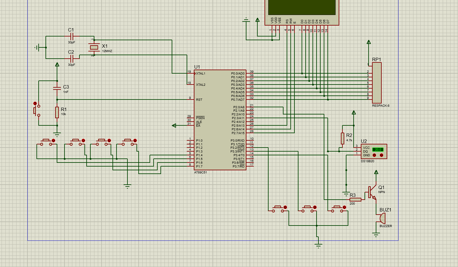

求助,单片机温度程序不知道是哪里出了问题
要求是这样的
设计内容:?
1、可设置三种最高温度值,如低温(20°),中温(30°),高温(50°);(20分)?
2、可设置最长10分钟定时;(20分)?
3、用DS18B20感知温度,当温度达到设置温度值,并持续设定时间长度时,蜂鸣器报警提示,同时时间归零
我做出来仿真,温度到了没有倒计时是怎么回事,哪里出问题了?
求大佬

这段程序没有进行按键消抖
ID:739545 发表于 2020-6-2 09:29 | 只看该作者
主函数都没有调用倒计时函数,另软件里面有两个调用REG52,及不同的DS算法,不知道你是怎么编译过的。估计只是用了下人家的hex文件,然后胡乱copy下代码
ID:765457 发表于 2020-6-2 12:26 | 只看该作者
lovezjf234 发表于 2020-6-2 09:29
主函数都没有调用倒计时函数,另软件里面有两个调用REG52,及不同的DS算法,不知道你是怎么编译过的。估计 ...
程序确实不是我的,我还在初步学习,但我想知道问题出在哪里,我把if(Temp==T)这句删掉依然可以倒计时,T能显示所以是有赋值的,所以我认为问题出在了DS18B20温度读取TEMP上,但是不知道怎么改,能教我一下吗
ID:765457 发表于 2020-6-2 12:29 | 只看该作者
烈火 发表于 2020-6-2 08:42
void setTemp()//温度设定,采用扫描独立键盘来确定输入
{while(1)
我觉得问题出在了DS18B20上面,我删了就能倒计时,应该是temp数据读取那边程序有问题,但我不知道怎么改。
ID:767431 发表于 2020-6-2 14:01 | 只看该作者
买个20多块的逻辑分析仪调试,分析iic spi都能用得上
ID:739545 发表于 2020-6-4 09:17 | 只看该作者
1042860439 发表于 2020-6-2 12:26
程序确实不是我的,我还在初步学习,但我想知道问题出在哪里,我把if(Temp==T)这句删掉依然可以倒计时,T ...
你代码都没有完全搞清楚,就随便删除,能找到原因就怪了。你把主函数代码搞清楚,再看子函数的调用是否正确。做事要按照步骤来。 直接从头建立一个工程,按照自己的理解把代码填进去
