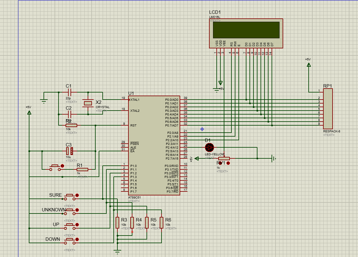

帮我把下面已经编好的C程序改写成汇编语言:
实现一下功能:
设计一个以单片机为核心的单词记忆测试器:
1、实现单词的录入(为使程序具有可演示性,单词不少于10个)。
2、单词用按键控制依次在屏幕上显示,按键选择认识还是不认识,也可以直接进入下一个或者上一个。实现所有单词的循环显示。
3、单词背完后给出正确率。(实时显示正确率,且对同一个单词确定不会重复增加正确率)
4、不认识时,警示灯亮。
Proteus图:
C程序:
