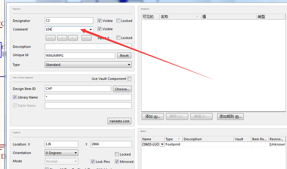

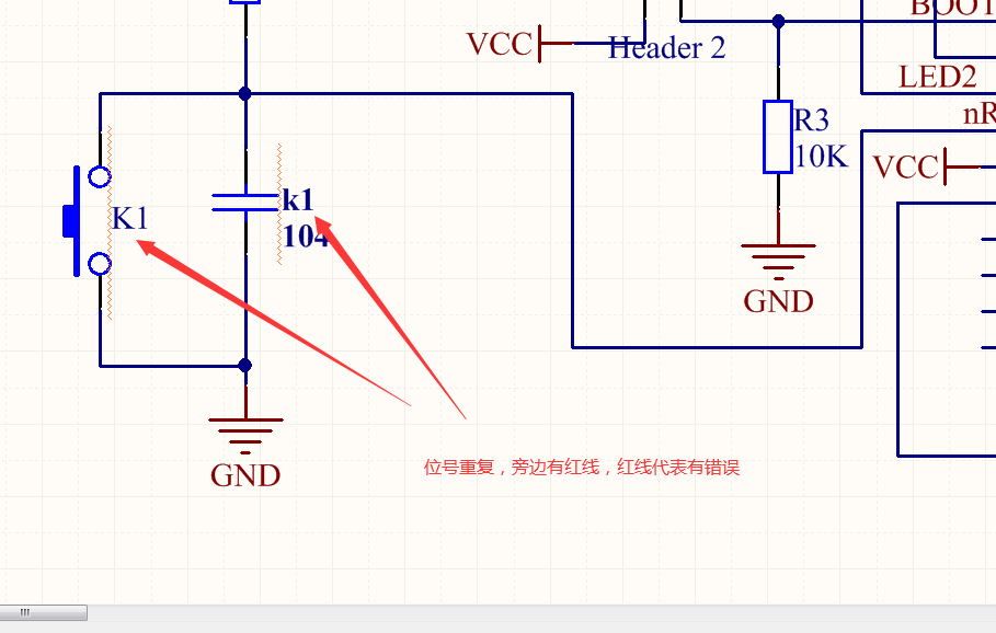

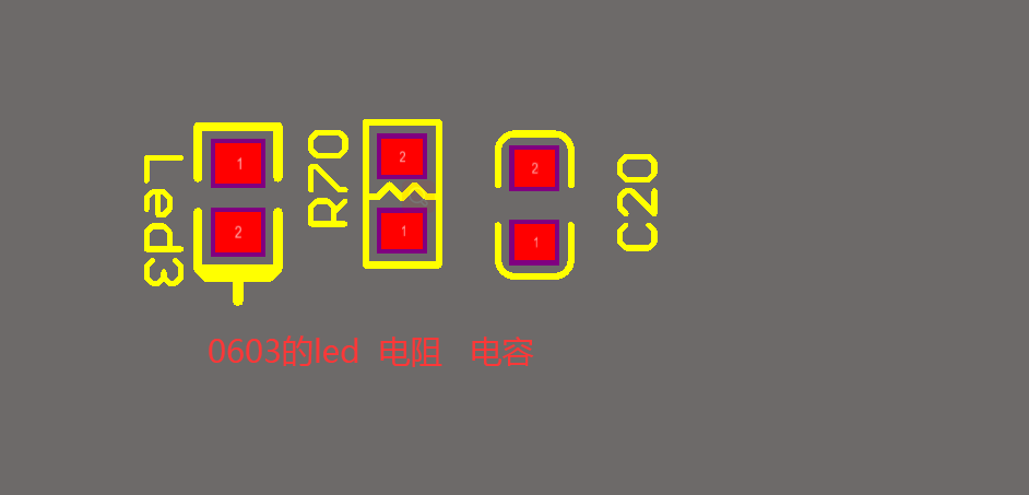

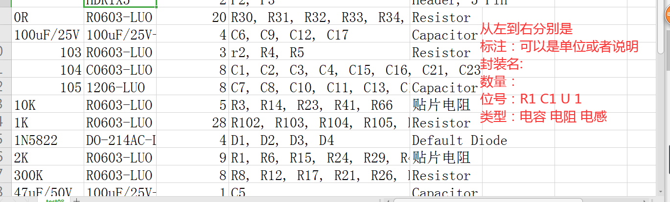

ID:592807 发表于 2020-6-3 14:55 | 只看该作者
回答:
1.   每个元件都有专属的位号。R1  C1  L1之类的,如果重复了会报错。
2,不是  ,0402是一种封装型号,所有相同大小的电阻地可以用这个封装,里面的电阻值大小和误差你可以右击原理图元件然后再comment里面标注。贴元器件时导出bom表可以一一对应的。
举个例子0603的电容封装和0603的电阻封装以及0603的LED封装是一样的可以互用,但是为了怕工人粗心贴错,我们一般会将动手将这些封装外框线修改,但是你用同一个也没错杜能将元器件焊上去
