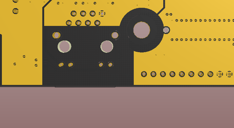

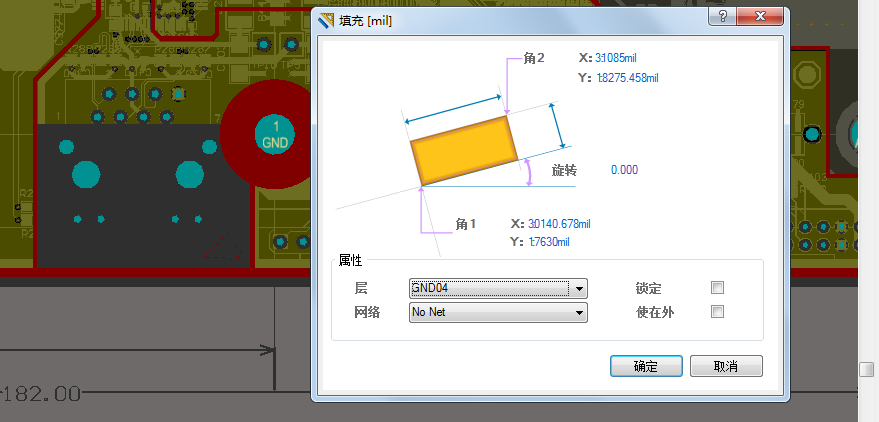

这是位前辈画的板子,有个问题想不通,如下图是一块填充区域,从2D图中可以看出是完全覆盖这块区域,虽然是无网络,但照理说这块区域的所有焊盘都会连在一起。但是转成3D之后发现这块什么都没有,实物也是空的,以我的理解这里是铜皮,可3D和实物是没有铜皮的,各位谁知道来解释一下,谢谢了!

填充属性
填充属性
3D效果
3D效果

你应该是敷铜,不是填充,如果你要填充也可以,需要设置对应的网络才行;
ID:635392 发表于 2020-7-8 10:44 | 只看该作者
已解决,是多层板设计的问题,涉及到主副片

你是在内层填充的,3D效果你能看的到内层?
