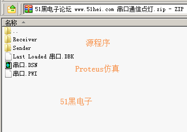

所有资料51hei提供下载:
串口通信点灯.zip (92.13 KB, 下载次数: 47)
