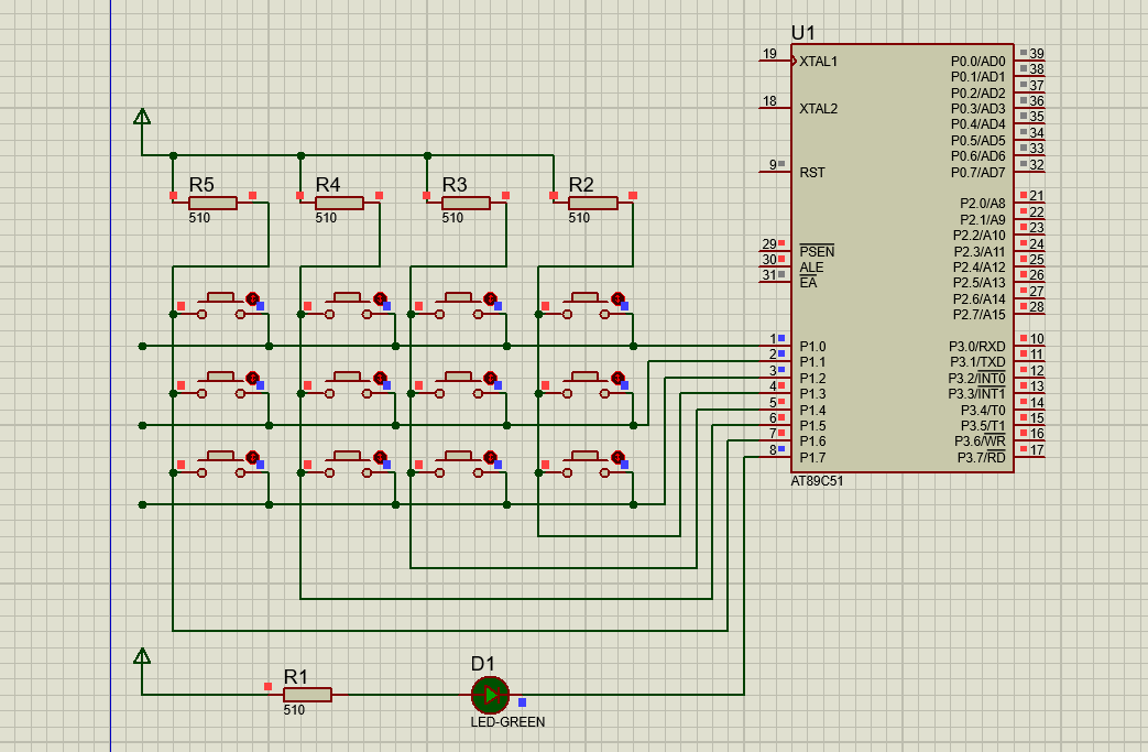

51单片机3*4按键程序问题
代码如下:ORG  0000H                 LED EQU P1.7
SCAN1:      MOV P1,#78H
                 MOV A,P1
                 ANL A,#07H
                 MOV R1,A
                 JZ  SCAN1
SCAN2:  MOV P1,#07H
             MOV A,P1
             MOV A,#78H
             MOV R2,A
             CJNE R1,#01H,WAIT
             SETB LED
WAIT:   MOV A,P1
            ANL A,#7FH
            CJNE A,#07H,WAIT
            END
要求仿真时最上面那一行任意一个开关闭合,灯亮;但现在是开关未闭合灯亮,如何修改代码?能顺便大概解释一下每部分代码是什么意思吗?——来自某刚学单片机的大一学生的疑惑

如果只是要求最上面那一行任意一个开关闭合,灯亮;简单:
SCAN1:      MOV P1,#FEH       ;P1.0送0
                  MOV A,P1           ;读P1
                  CJNE A,#FEH,LL        ;第1行有键按下转LL,点亮LED
                  SJMP  SCAN1           ;无键按下继续扫描
LL:                  CLR  P1.7
