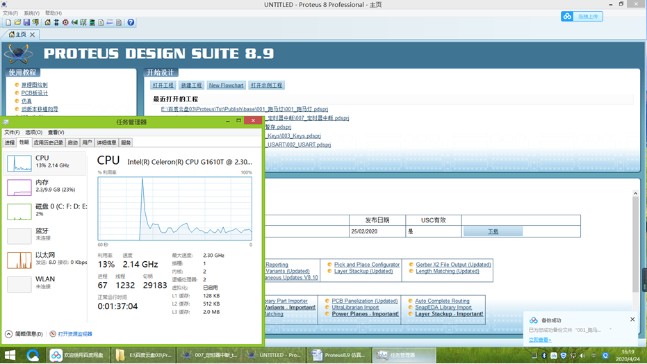

一,打开文件(可以随文下载放置在文档中打开)。(如下图1所示)

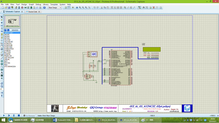

图1
二,调整原理图大小,适合可视,另存工程文件。(如下图2,3,4所示)
图2
图3
图4

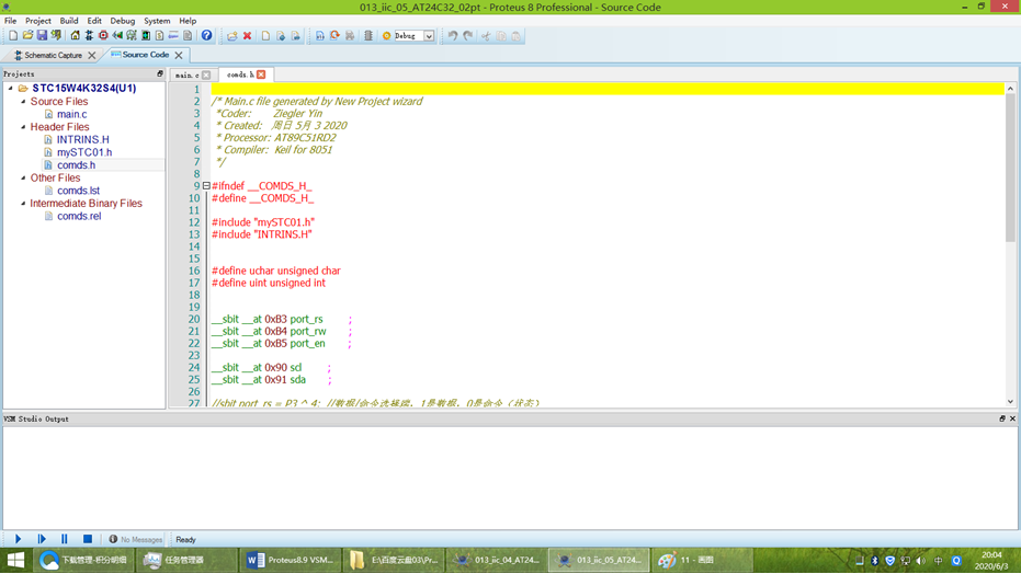

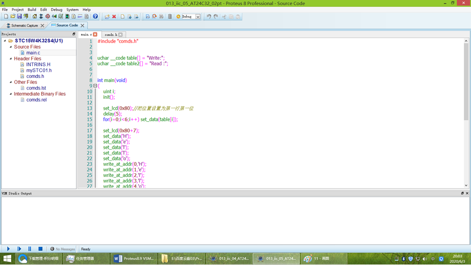

三,点击Source Code标签。(如下图5所示)
图5
四,编辑main.c 代码如Proteus8.9 VSM Studio SDCC编译器仿真STC15W4K32S4系列013_iic_05_AT24C32 (如下图6所示)
图6

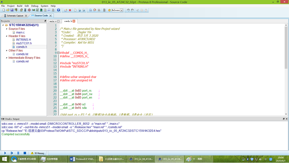

comds.h:
/* Main.c file generated by New Project wizard
*Coder:       Ziegler Yin
* Created:   周日 5月 3 2020
* Processor: AT89C51RD2
* Compiler:  Keil for 8051
#ifndef __COMDS_H_
#define __COMDS_H_
#include "mySTC01.h"
#include "INTRINS.H"
#define uchar unsigned char
#define uint unsigned int
__sbit __at 0xB3 port_rs        ;
__sbit __at 0xB4 port_rw       ;
__sbit __at 0xB5 port_en       ;
__sbit __at 0x90 scl        ;
__sbit __at 0x91 sda       ;
//sbit port_rs = P3 ^ 4;  //数据/命令选择端,1是数据,0是命令(状态)
//sbit port_rw = P3 ^ 5;        //读写控制,1是读,0是写
//sbit port_en = P3 ^ 6;        //使能端,高电平允许
//sbit scl = P1 ^ 0;
//sbit sda = P1 ^ 1;
void init(void);
void delay(uint t);
void set_lcd(uchar val);
void set_data(uchar dat);
void delay_us(uint t);
void start(void);
void stop(void);
void Ask(void);
void NoAsk(void);
void respons(void);
void write_byte(uchar Data);
uchar read_byte();
void write_at_addr(uint addr,uchar dat);
uchar read_at_addr(uint addr);
#endif

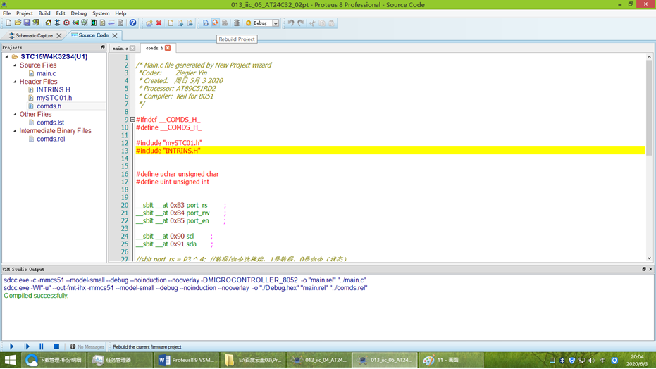

六,点击构建工程按钮,编译工程。(如下图7所示)
图7

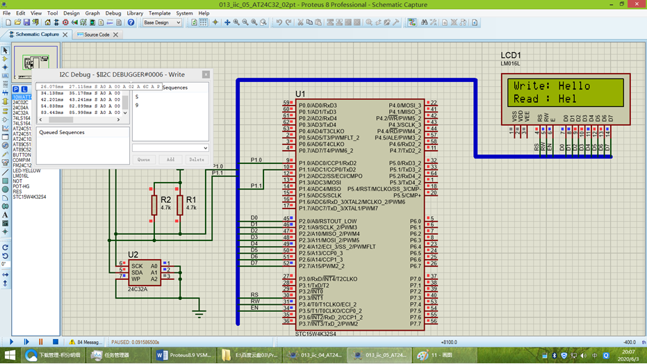

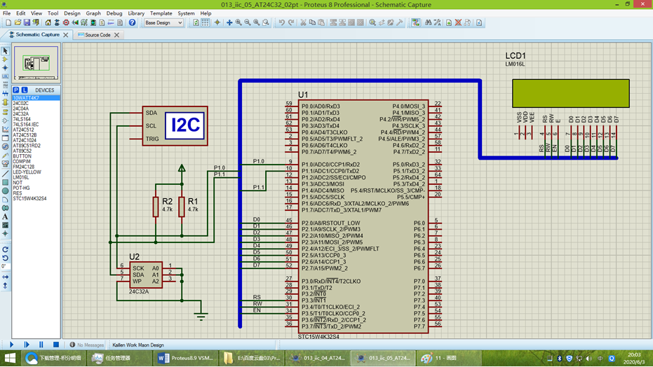

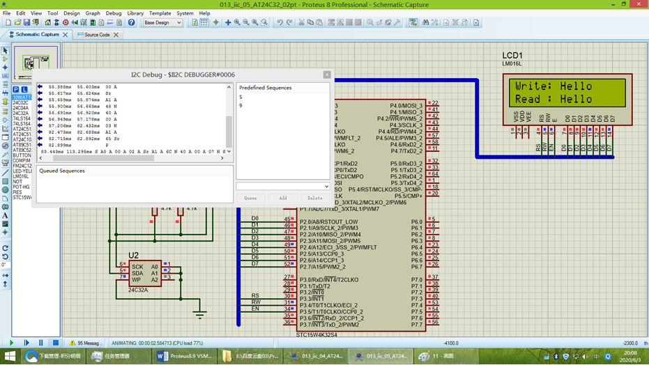

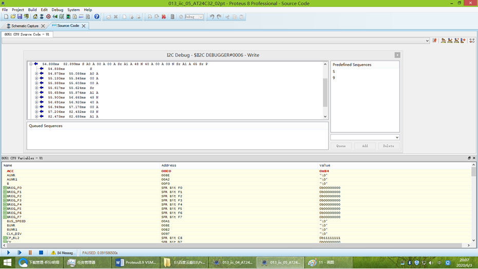

七,点击窗口左下方仿真按钮,可见虚拟AT24C32读写闪烁显示在屏。 (如下图8,9,10所示)
图8
图9
图10
八,选择release,点击构建工程按钮,编译工程生成Hex文件。(如下图11所示)
图11
