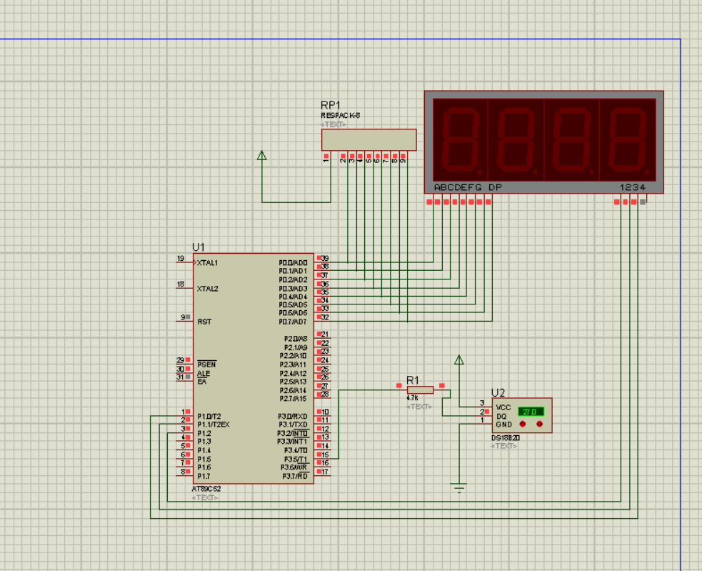

DS18B20用数码管显示温度仿真单片机程序,在别人电脑好使,我这不行
为啥我的这个仿真在我的电脑上运行没有一点反应但是在别人电脑上就OK

ID:96682 发表于 2020-6-4 06:16 来自触屏版 | 只看该作者
单片机未载入程序
ID:769707 发表于 2020-6-4 19:33 | 只看该作者
有些程序不对吧
