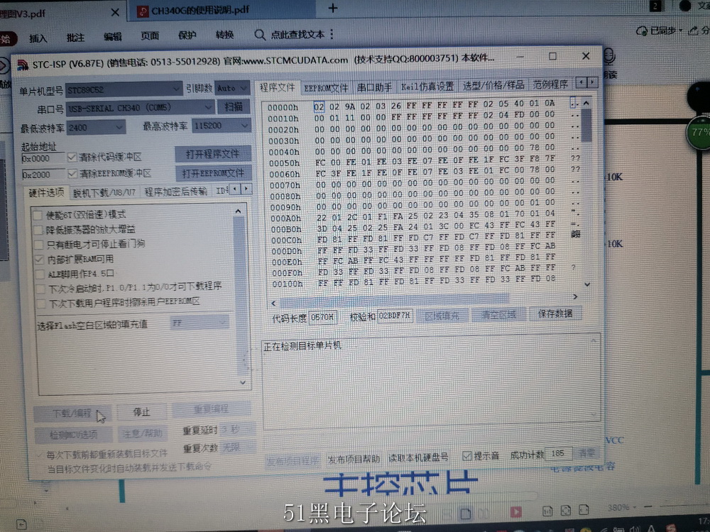

ch340向stc89c52单片机下载程序一直显示“正在检测目标单片机”怎么办?求大佬解答!

ID:267719 发表于 2020-6-5 09:07 | 只看该作者
单片机电源给了么?我看就连了3根线。。。
ID:769480 发表于 2020-6-5 22:44 来自触屏版 | 只看该作者
谢谢呀,我已经解决了
ID:769480 发表于 2020-6-5 22:54 来自触屏版 | 只看该作者
确实没有连电源,谢谢!
