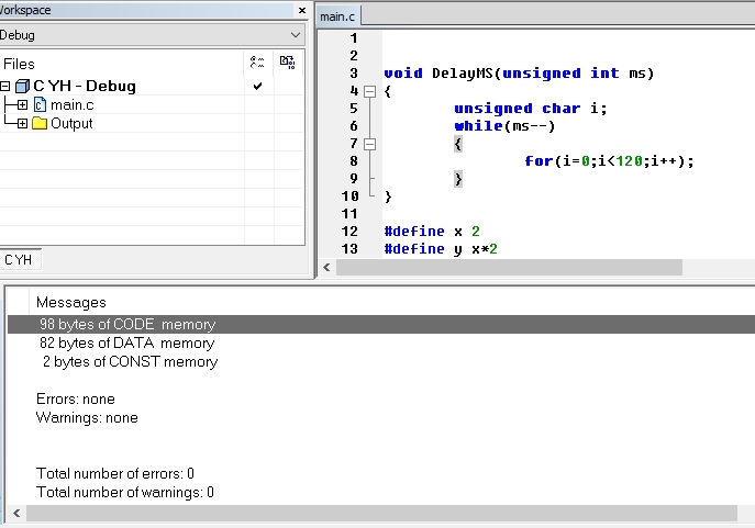

/************延时i毫秒函数****************/
void DelayMS(uint ms)
        uchar i;
        while(ms--)
                for(i=0;i<120;i++);
/************向DS1302写入1字节数据*********/
sj 22.c(23): error C141: syntax error near 'ms', expected ')'
sj 22.c(26): error C202: 'ms': undefined identifier
ID:748096 发表于 2020-6-5 06:55 | 只看该作者
uint 宏定义了吗?这个不能直接拿来用
ID:164602 发表于 2020-6-5 07:56 | 只看该作者
141号错误,说明有单词错误,就是“ms”
202号错误,说明有变量没有定义,就是“ms”
总结一下,就是变量ms没有定义申明。看起来是两个错误,实质就是一个错误。因为程序不全,我也不知道最好在哪里加上定义。
ID:592807 发表于 2020-6-5 08:42 | 只看该作者
uint 没有声明  在 文件头加上#define uint uint32_t
ID:267719 发表于 2020-6-5 08:45 | 只看该作者
你试试 void DelayMS(unsigned int ms)
ID:282850 发表于 2020-6-5 09:32 | 只看该作者
        unsigned char i;
        while(ms--)
                for(i=0;i<120;i++);
拷贝,改了一个uint 、uchar,很正常的程序。
Total number of errors: 0
Total number of warnings: 0
