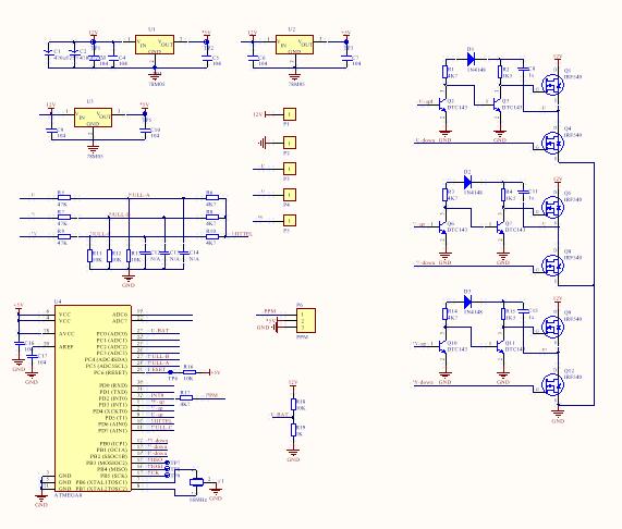

BLHeli电调板,很经典的板子。根据BLHeli原理图重新画的4层板,散热好很多,可以持续运行。

ID:681605 发表于 2020-6-5 20:56 | 只看该作者
这个板子干嘛用的?求科普
ID:769980 发表于 2020-6-29 06:06 | 只看该作者
电调,飞控的无刷电机控制器

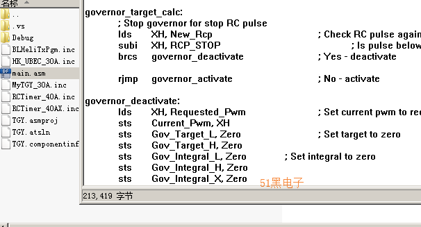

谢谢共享。我记得是有人把汇编重写成C了的。
ID:321952 发表于 2022-1-19 17:42 | 只看该作者
这个用什么编译器打开啊
