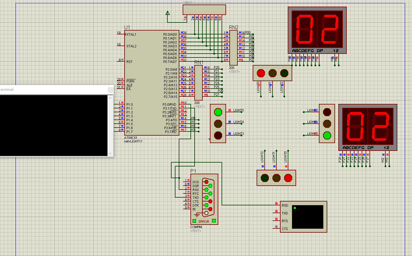

pc端控制的单片机交通灯程序Proteus仿真,供大家学习
pc端控制交通灯,供大家学习
代码如下

ID:780940 发表于 2020-6-17 17:18 | 只看该作者
程序怎么运行不出来
