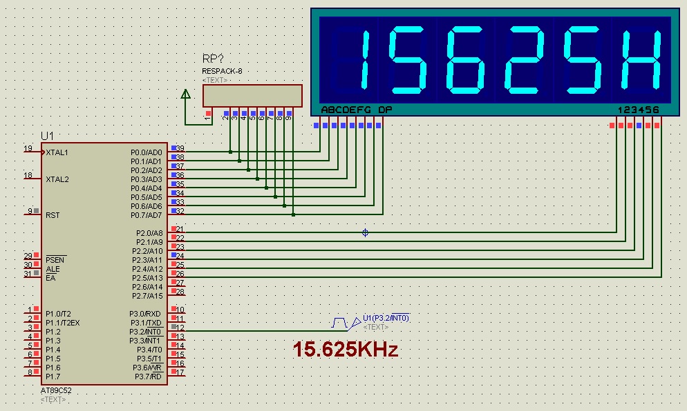

前几天做的数字转速表,通过转换脉冲的方法进行转速测量,应该是测频法
但是仿真的时候显示不稳定,是计算方法的问题,还是计数设置的问题
程序在附件有

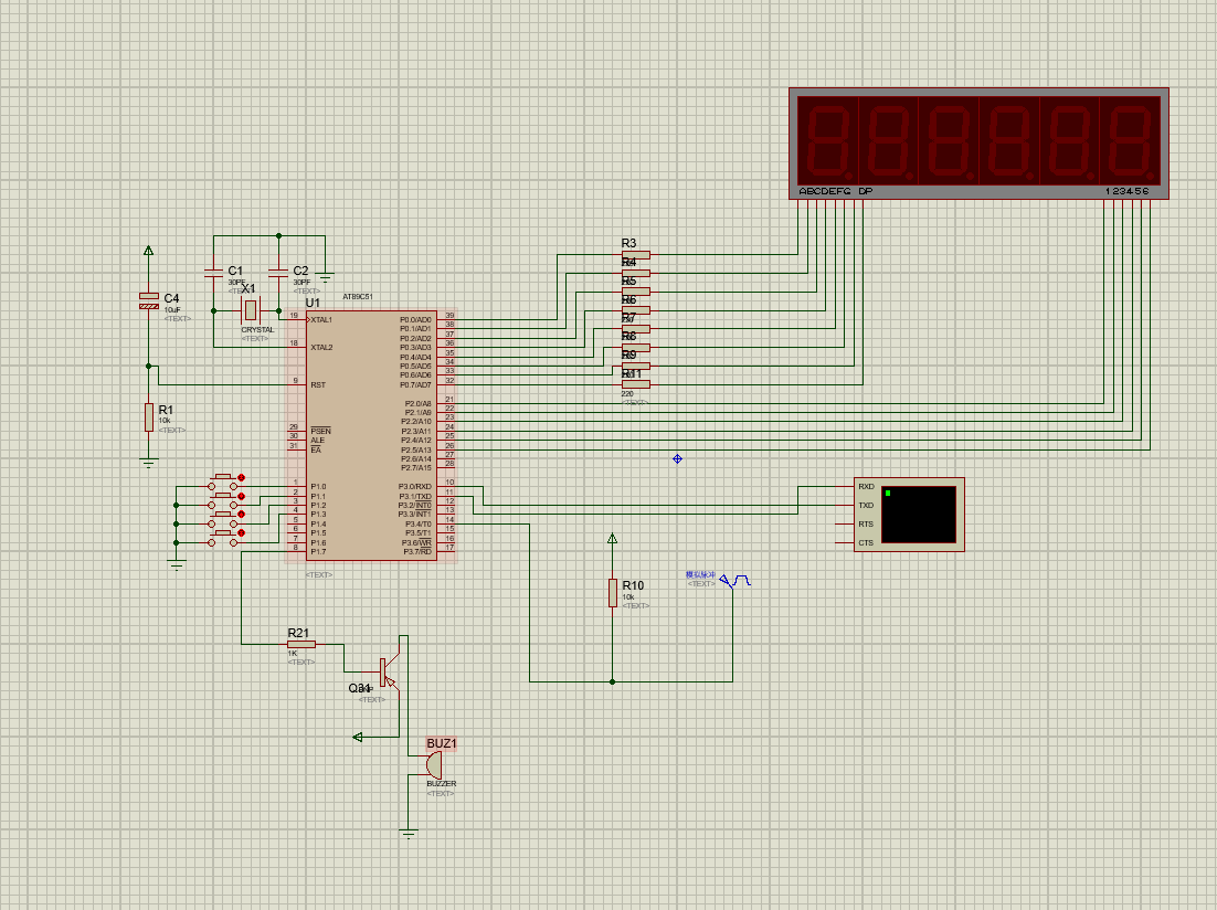

楼主的程序很乱,可以先把其它程序屏蔽掉,只保留频率计的基本部分,调试正常后再逐渐加进其它程序。对于这种要求反应速度快的应用千万不要采用delay阻滞型延时。给你删减了,只保留频率计的基本部分供参考。另外指出楼主的程序与仿真图不符。

楼主的程序很乱,可以先把其它程序屏蔽掉,只保留频率计的基本部分,调试正常后再逐渐加进其它程序。对于这 ...
谢谢!程序的部分我看明白了,请问后面补充的程序与仿真图不符的情况是因为程序写了AT89c52而实际电路用了AT89C51吗,或者还有其他的问题?
