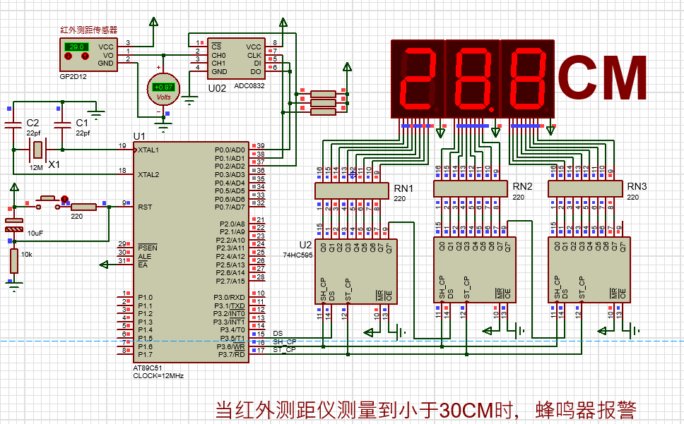

红外线测距报警程序以及如何将其添加到测距程序中
200黑币

ID:767423 发表于 2020-6-6 10:34 | 只看该作者
这个不就是程序吗。直接在KEIL开发环境编译后下载到芯片中运行。float Get_Distance()这个就是测距的函数,测传感器输出电压(10次求平均)然后换算成距离输出。
ID:560467 发表于 2020-6-6 16:02 | 只看该作者
直接加到测距函数里面就好了,限制一下距离就好。
