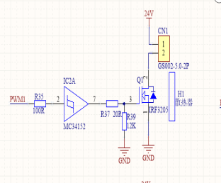

单片机PWM调压一直调试不通,MC34152接了12V电压
使用STC8系列单片机输出pwm通过驱动电路,但是一直调试不通,MC34152接了12V电压
ID:272119 发表于 2020-6-6 09:05 | 只看该作者
输出有脉冲吗? 脉冲调占空比了? 频率多少?有没有超出MOS管上限?
ID:282850 发表于 2020-6-7 13:03 | 只看该作者
先测量PWM输出是否正常,电压是否根据数据变化,能测占空比更好,测波形更好。
ID:773878 发表于 2020-6-10 15:53 | 只看该作者
确认一下IRF3205 G极的波形,看电压是否满足要求,再看输出占空比和频率,再根据实际问题调试。
