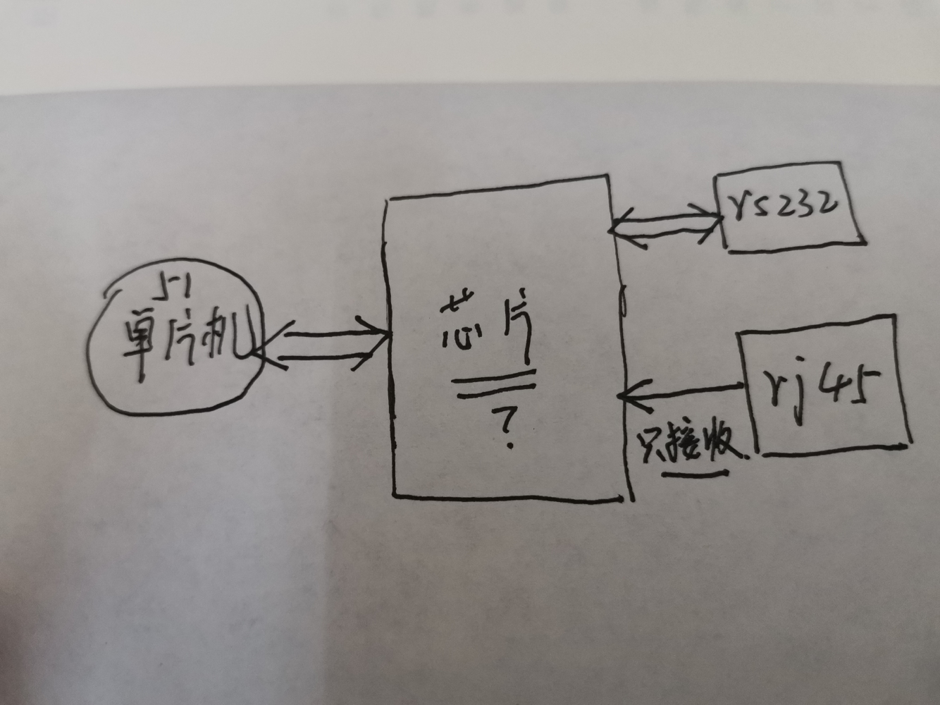

哪位大佬指点下,有没有如图这样的ic??还是只能用两块ic分别去实现?#(泪)

有卖网络转TTL的板子,232单片机本来就有
ID:47286 发表于 2020-6-6 20:46 | 只看该作者
用个2串口的单片机 2个串口分别接RS232转TTL和以太网转TTL不就行了 中间那芯片不需要啊
ID:94031 发表于 2020-6-6 20:57 | 只看该作者
要实时,还是用两块ic分别去实现比较好。
ID:767423 发表于 2020-6-6 21:27 | 只看该作者
用带两个串口的51单片机,一个作232,一个加485芯片只接收。
ID:267719 发表于 2020-6-6 23:56 | 只看该作者
CP2200以太,51单片机可以用串口,用电平转换芯片RS232芯片即可。

ID:413825 发表于 2020-6-7 01:35 来自触屏版 | 只看该作者
我想找一颗能兼容这两个功能的。但是网上几乎都是单一功能

ID:413825 发表于 2020-6-7 11:20 来自触屏版 | 只看该作者
图里本质上还是进行的单独通信,一个时间里只存在一种通信。但是我想只用一颗芯片兼容这两种电平转换。
ID:611911 发表于 2020-6-7 11:37 | 只看该作者
目前没有这种芯片,因为RS232转换芯片已经很便宜了(小于1元),再者RS232也是淘汰的接口,以后越来越省,没人会再设计这种二合一芯片的。
