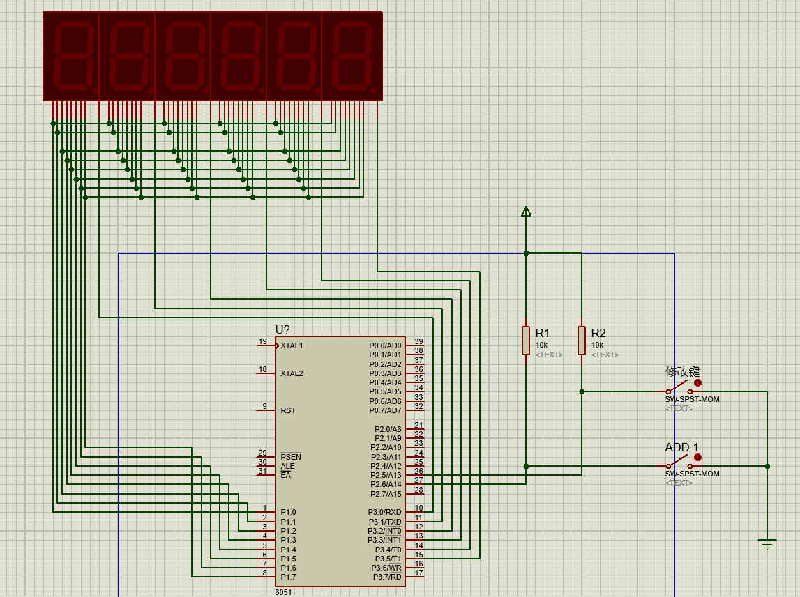

我的单片机接口实验:编码键盘的设计及按键检测程序
1. 连接实验箱上的数码管,编程在上面显示数字2017
2. 连接实验箱上的键盘和数码管,编写程序,将键盘输入值写在数码管的最右端,原来的数值,向左端移动。
3. 消除按键一次,输入多次的情况

  25. 2和3:
  26. KBUF DATA 30H          ;显示缓冲区,存放要显示的数据
  27.                 ORG 0000H
  28.                 LJMP START1

  54. ;①判断有没有键按下
  55. KEY:        MOV P1,#0FFH  ;让显示器熄灭
  56.                 MOV P3,#0FFH  ;通过P3口读入信息,提前送入1

  62. ;②抖动问题
  63. KEY1:        CALL DELAY ;延时,先消除抖动

  93. ;⑤键是否抬起的问题
  94. KEY6:        MOV A,P3                 ;等着键抬起
  95.                 ANL A,#0FH                 ;只要低四位
  96.                 CJNE A,#0FH,KEY6 ;不是0FH,证明没抬起来
  97.                 MOV A,R5                 ;A中存放的是键值的序号
