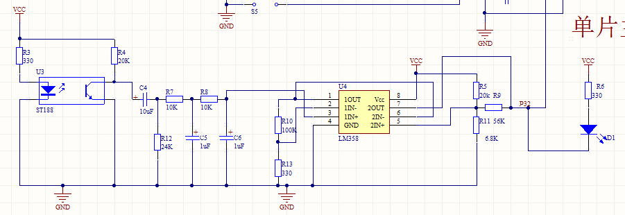

基于单片机的脉搏测量系统
答辩师傅说我的图实现不了我的目的,说什么光耦之类的,所以我想请假各位大佬我是哪里出了问题啊
救救孩子吧!

网上已经有这个东西的文章《基于51单片机人体脉搏测量仪的设计与实现》,而且你的图是其中的一部分,放到网上的线路或电路图,有相当是无法实现功能的(涉及版权或专利,故意失误),所以,不懂原理抄袭来用是行不通的。。。
文章连接地址:https://wenku.baidu.com/view/b76492872b160b4e777fcf00.html

你的采样电路在哪呢?
