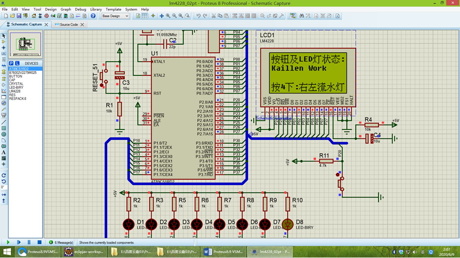

一,打开文件(可以随文下载放置在文档中打开)。(如下图1所示)
图1

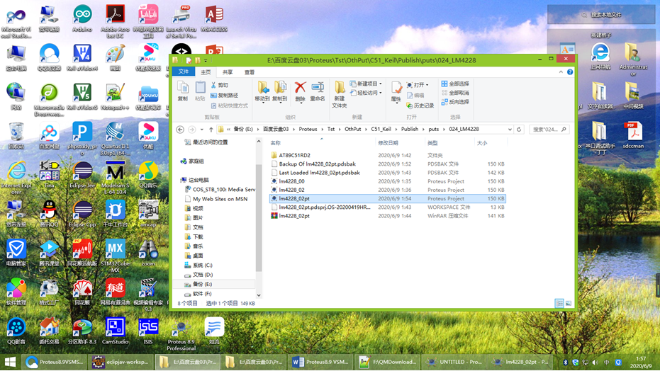

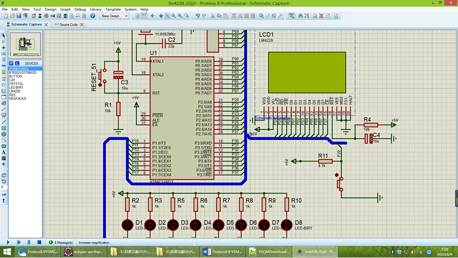

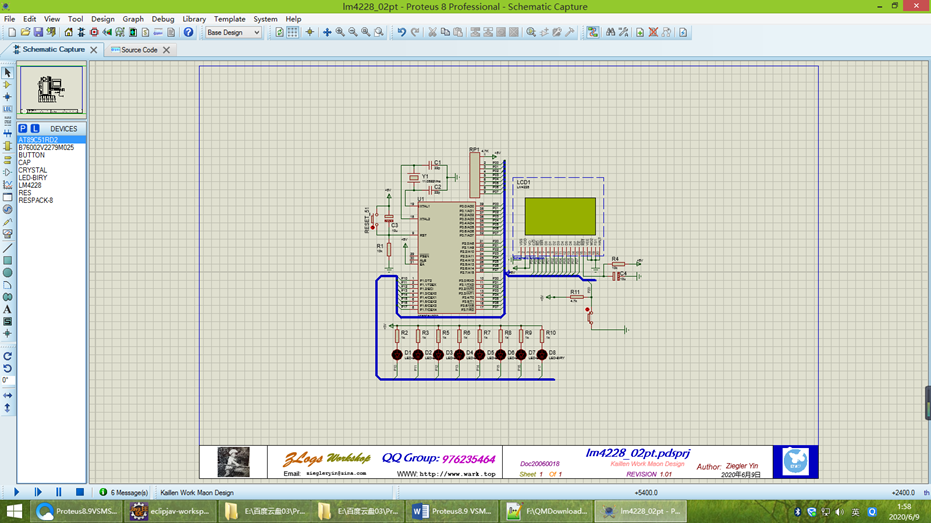

二,调整原理图大小,适合可视,另存工程文件。(如下图2,3,4所示)
图2
图3
图4

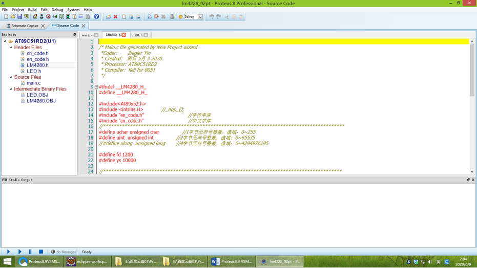

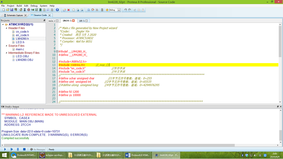

三,点击Source Code标签。(如下图5所示)
图5

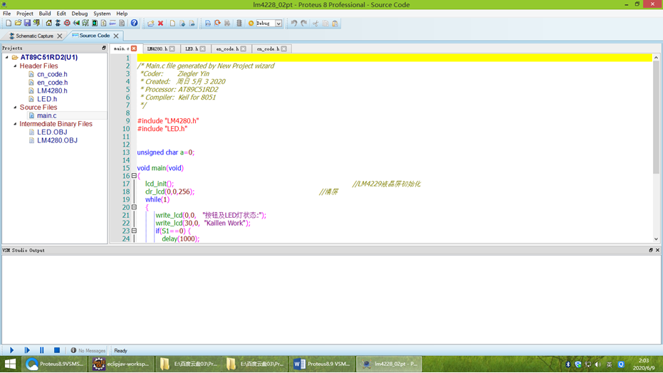

四,编辑main.c 代码如Proteus8.9 VSM Studio Keil编译器仿真AT89C51RD2系列024_lcdLM4228 (如下图6所示)
图6
五,Main.c 代码:
/* Main.c file generated by New Project wizard
*Coder:       Ziegler Yin
* Created:   周日 5月 3 2020
* Processor: AT89C51RD2
* Compiler:  Keil for 8051
#include "LM4280.h"
#include "LED.h"
unsigned char a=0;
void main(void)
        lcd_init();                                                                                                                                                                                //LM4229液晶屏初始化
    clr_lcd(0,0,256);                                                                                                                        //清屏
                 write_lcd(0,0,   "按钮及LED灯状态:");
                 write_lcd(30,0,  "Kaillen Work");
                 if(S1==0) {
                        delay(1000);
                        if(S1==0) {a++;delay(20000);}
                switch(a){
                        case 0:P1=0xff;write_lcd(90,0, "初始状态");break;
                        case 1:P1=0x00;write_lcd(90,0, "按1下:全亮");break;
                        case 2:case1();write_lcd(90,0, "按2下:全部闪烁");break;
                        case 3:case3();write_lcd(90,0, "按3下:左右流水灯");break;
                        case 4:case2();write_lcd(90,0, "按4下:右左流水灯");break;
                        case 5:case4();write_lcd(90,0,  " ");
                        default:a=0;P1=0xff;clear_lcd();break;
LM4228.h:

六,点击构建工程按钮,编译工程。(如下图7所示)
图7

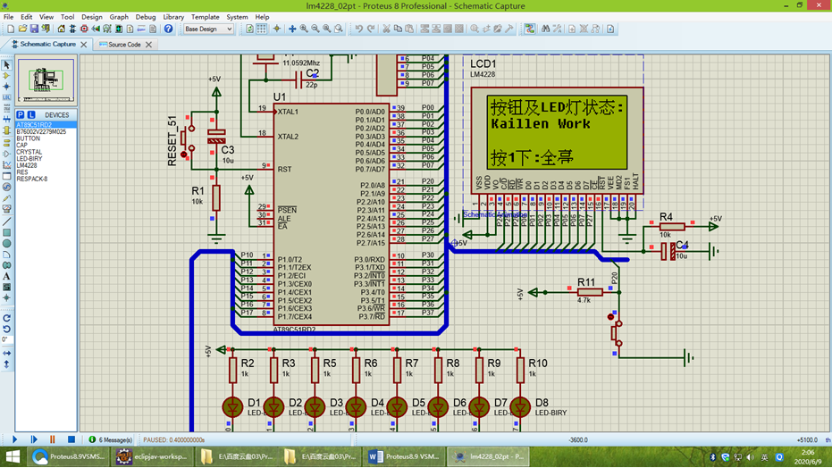

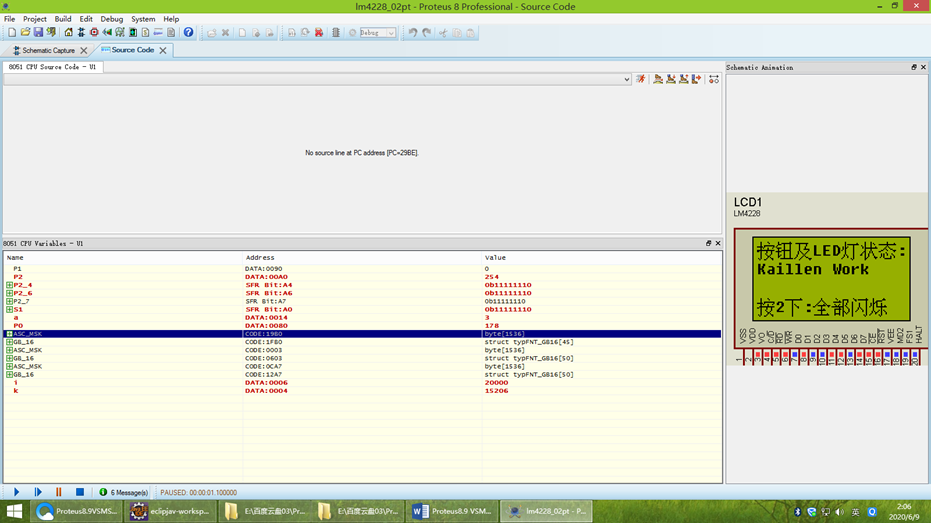

七,点击窗口左下方仿真按钮,可见lcdLM4228屏上信息显示在屏。 (如下图8,9,10所示)
图8
图9
图10

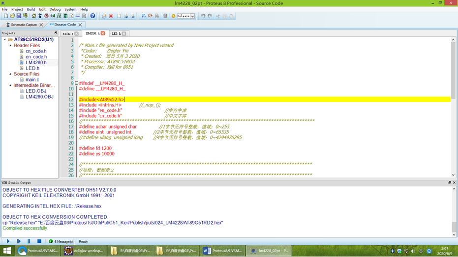

八,选择release,点击构建工程按钮,编译工程生成Hex文件。(如下图11所示)
图11
