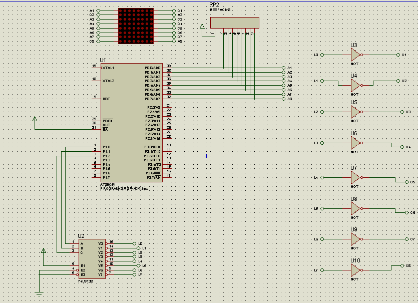

8×8点阵显示字符0-9(仿真与单片机源码 )

void main()
uchar i,j,n;
   for(j=0;j<10;j++)
           for(n=0;n<100;n++)
                             for(i=0;i<8;i++)
                           out1=i%8;
                           out0=string[i*2+j*32];
                           delay(4);
                           out0=0xff;
                           out2=0xff;

ID:84791 发表于 2020-10-8 03:51 | 只看该作者
还不错。其实这个字可以再大一点的。我有时间自己改一下,就是取字的时候大点就好了。
