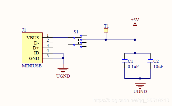

1、USB电源输入电路
板子通过USB线与外接电源连接,板上使用了MiniUSB接口,USB输出的5V电压经过六角自锁开关与后面的整个电路相连接为系统供电。加入T1测试点,方便测试输入电压。输出端采用了常见的电容去耦方法,一大一小两电容(相差两个数量级)。

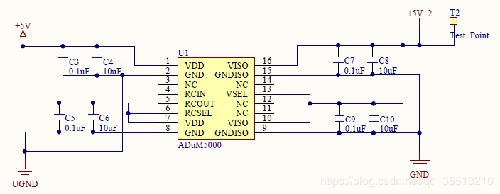

2、电源隔离电路
在电源隔离电路部分,选用ADI公司的ADuM5000电源隔离芯片,它内部集成了隔离式DC-DC转换器,输出电压3.3V和5V可调,并在电路中加入旁路电容去噪声的作用。这里设计的是5V输入5V输出并加入测试点T2。
这里将隔离前后的两个地利用零欧电阻连接

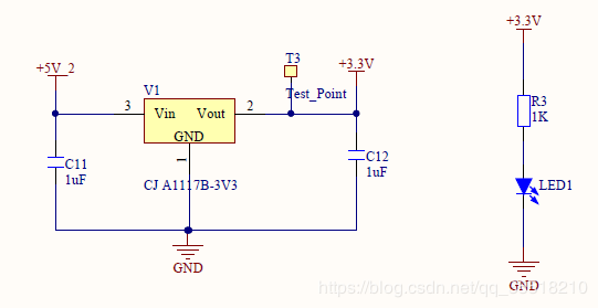

3、电压转换电路
电压转换部分,利用AMS1117专门转3.3V的芯片,将隔离后的电压稳定在3.3V,加入测试点T3。

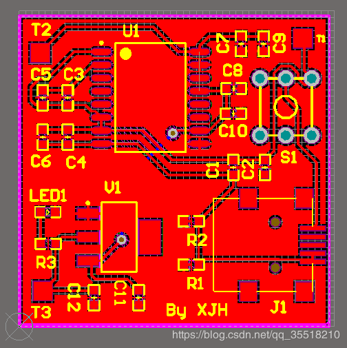

最终,画的的PCB板如下:

ID:681605 发表于 2020-6-10 12:32 | 只看该作者
有个疑问,求科普:
两边GND连接了还算隔离吗?
ID:774305 发表于 2020-6-10 15:50 | 只看该作者
隔离前的地和隔离后的地是要连接的,不然怎么确定隔离前后电压都是5v。隔离的目的是做电源保护和噪声屏蔽
ID:648509 发表于 2021-5-17 16:52 | 只看该作者
想问下 UGND和GND有什么区别,覆铜的时候该怎么办

外接的事220V电源吗
