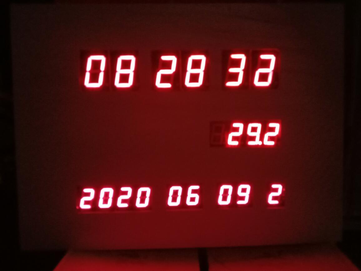

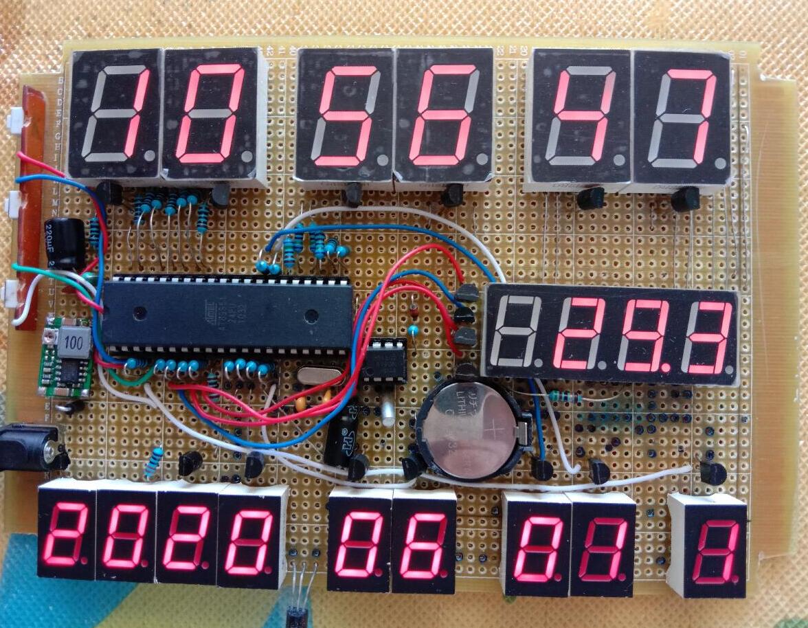

单片机用的是AT89S51 所有IO口全用上了   P1.2作为按键减  程序不管怎么修改都不能正常按顺序减  我也不改了就这么用了  我做的实物上把它作为星期显示用了  然后温度能显示四位数(含零下) 上传的程序里星期用的是P1.4
温度用的是P1.5 P1.6 P1.7 只显示三位  想要四位就在程序里改吧
设置顺序是 年 月 日 星期 时 分 秒
设置时数码管的小数点(两位数时只个位数小数点亮)点亮以确认设置哪一位  连续按P1.0退出设置状态并保存数据
在设置状态时按P1.3退出设置状态不保存设置数据   正常走时状态按P1.3切换12小时制24小时制  通电默认12小时制
初次使用时可以按住P1.0在通电 把预置好的年月日星期时间写入到1302内
我用的晶振每小时快1秒左右 24小时快23秒左右  程序里就加入了误差修正  每小时减一秒 半夜12点不减秒
上传的程序里每小时都减一秒 屏蔽了半夜12点不减秒
源程序网上找的  把LCD1602显示变成了数码管显示 并加入了四位温度显示 经过修改后变成现在的样子
制作出来的实物图如下:
