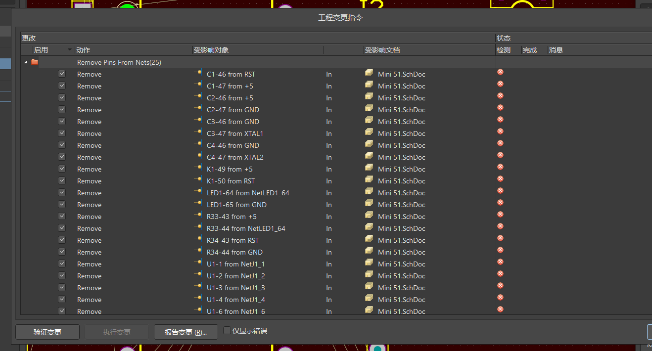

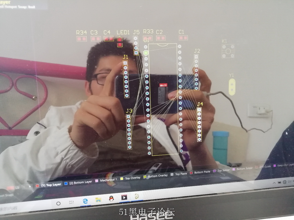

Altium Designer原理图编译正常,没错误,但是导入PCB的时候少了好多电阻,这个怎么搞,急求解答。
会不会是图三的问题,另外图三的问题该怎么解决

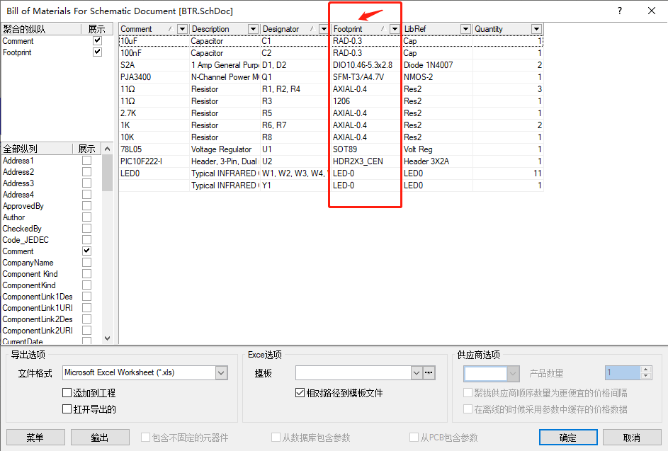

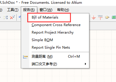

ID:153181 发表于 2020-6-11 08:16 | 只看该作者
你的这个问题需要检查你的原理图中,每个元件是否有对应的封装库,如何查看是否有封装库请按照下图操作方式进行,如果发现没有添加的请增加对应的库,然后生成网络表重新导入PCB
第一步请在原理图菜单栏-报告-元件清单
第二步查看对应的封库库栏元件的封装是否是你需要的封装,不是则需要修改
ID:775965 发表于 2020-6-11 10:51 | 只看该作者
有些未匹配上的需要手动匹配,在导入时会出现一个选择框询问手动还是自动,手动选择就好了

封装没有问题,34个相同的电阻,只出现两个

封装没有问题,34个一样的电阻,有两个出来了,主芯片的32个上拉电阻没出来

一样的电阻,其他模块出来了,这只是主芯片的32个上拉电阻没出来

少了很多的电阻的原因是,你上面有一部分的电阻没有命名都是R?
