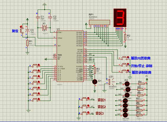

proteus 51单片机电子琴仿真图加程序
  1. #include <reg52.h>
  2. #define SONG 4                                                                // 歌曲的数量
  3. #define LED_PORT        P3
  4. #define uchar unsigned char                // 以后unsigned char就可以用uchar代替
  5. #define uint  unsigned int                // 以后unsigned int 就可以用uint 代替
  6. #define ulong unsigned long                // 以后unsigned long就可以用ulong代替
  7. sbit Key1_P  = P1^0;                                // 弹奏键1的管脚
  8. sbit Key2_P  = P1^1;                                // 弹奏键2的管脚
  9. sbit Key3_P  = P1^2;                                // 弹奏键3的管脚
  10. sbit Key4_P  = P1^3;                                // 弹奏键4的管脚
  11. sbit Key5_P  = P1^4;                                // 弹奏键5的管脚
  12. sbit Key6_P  = P1^5;                                // 弹奏键6的管脚
  13. sbit Key7_P  = P1^6;                                // 弹奏键7的管脚
  14. //sbit Key8_P  = P1^7;                                // 弹奏键8的管脚
  15. sbit Key9_P  = P2^0;                                // 播放内置歌曲的按键管脚
  16. sbit Key10_P = P2^1;                                // 开始/停止录制
  17. sbit Key11_P = P2^2;                                // 播放录制的歌曲
  18. sbit Beep_P  = P2^4;                                // 扬声器管脚
  19. sbit Led_P   = P2^7;                                // 录歌指示灯
  20. sbit Key_Set1  = P2^3;            //设置音区按键1
  21. sbit Key_Set2  = P2^5;            //设置音区按键2
  22. sbit Key_Set3  = P2^6;            //设置音区按键3
  23. uchar gTone=0;                                                        // gTone代表当前要播放的音调
  24. uchar gPlayStatus;                                        // gPlayStatus代表当前的播放状态,0是停止,1是播放
  25. uchar gSong;                                                    // gSong代表当前播放到第几首歌
  26. uchar ledflag=0;            //流水灯的标志位
  27. uchar yinquflag=1;          //音区选择  1:第一组  2:第二组  3:第三组  默认第一组
  28. /*  定时器初值          低1  低2  低3  低4  低5  低6  低7  中1  中2  中3  中4  中5  中6  中7  高1  高2  高3  高4  高5  高6  高7 */
  29. uchar code  ArrTL0[]={ 0X8B,0X5B,0X14,0X66,0X03,0X8F,0X0B,0X43,0XAB,0X08,0X33,0X81,0XC7,0X05,0X21,0X55,0X84,0X99,0XC0,0XE3,0X02};
  30. uchar code  ArrTH0[]={ 0XF8,0XF9,0XFA,0XFA,0XFB,0XFB,0XFC,0XFC,0XFC,0XFD,0XFD,0XFD,0XFD,0XFE,0XFE,0XFE,0XFE,0XFE,0XFE,0XFE,0XFF};
  31. //                      0    1    2    3     4   5    6     7           8   9          10   11   12   13   14   15   16   17   18   19   20
