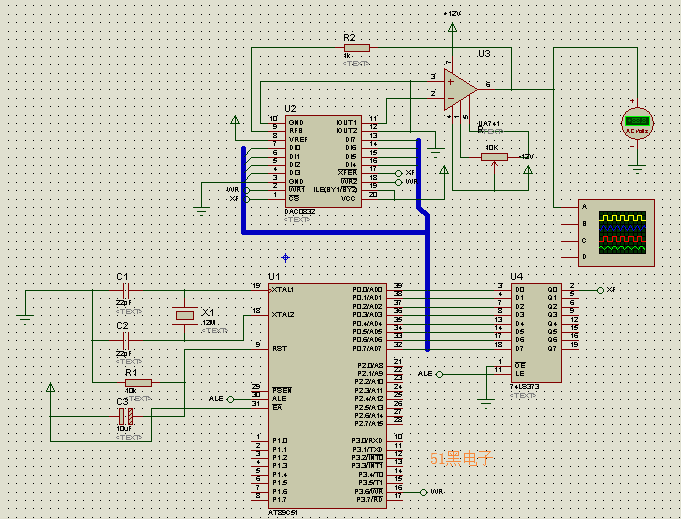

利用单片机+dac0832实现锯齿波 含有源代码 原理图
请多多指教
