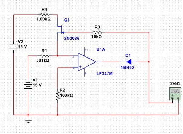

2 原理图及测试原理
2.1原理图
图2.1 N沟道场效应管原理图

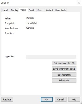

  图2.2 N沟道2N3686结型场效应管          图2.3 N沟道2SK330结型场效应管

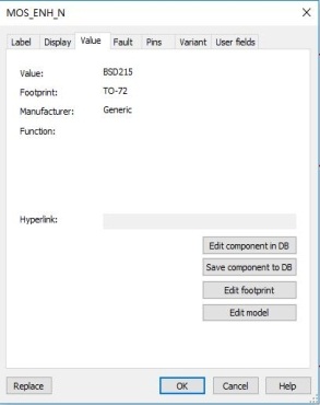

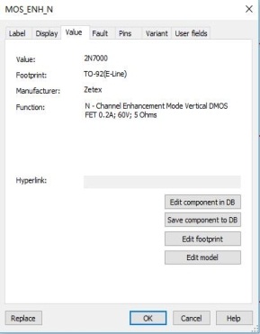

图2.4 N沟道2N7000 MOS管            图2.5 N沟道BSD215 MOS管

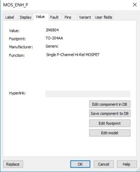

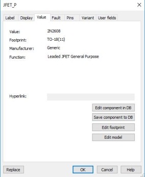

图2.7 P沟道 2N2608结型场效应管         图2.8 P沟道2N6804 MOS管
2.3 测试原理及测试结果2.3.1 N沟道测试原理及测试结果
因为电路中引入负反馈,所以根据虚断iN=iP=0,两个输入端电位近似为零,所以Is≈U1/R1。
夹断电压或开启电压,通常是漏极电流ID为一很小数值(如5μA)下的栅-源极电压UGS,所以需要满足U1/R1=5μA。
为了使内部的差分放大器尽量处于平衡状态,R1=R2=100kOhm,所以U1=0.5V。
此时电压的值近似等于场效应管的夹断电压或开启电压。因为集成运放反相输入端的电位只有几毫伏,所以可以会略它所引起的测量误差。
图2.2测试N沟道场效应管的夹断电压(或开启电压)
所测得的五种N沟道场效应管的夹断电压或开启电压以及管子的类型如下表所示
表2.1五种N沟道场效应管夹断电压(或开启电压)

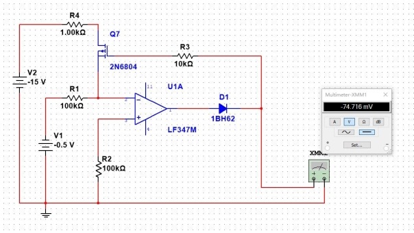

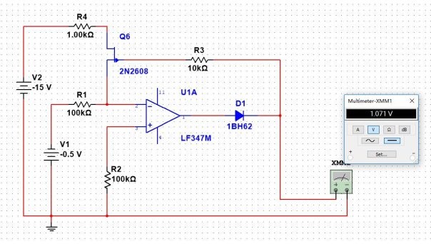

2.3.2 P沟道测试原理及测试结果
将图2.2中的V1改为-0.5V,V2改为-15V,同时将二极管D1反接,即可用于测试P沟道场效应管的夹断电压(或开启电压)。
图2.3测试P沟道场效应管的夹断电压(或开启电压)
所测得的两种P沟道场效应管的夹断电压或开启电压以及管子的类型如下表所示
表2.1 P沟道场效应管夹断电压(或开启电压)
型号
2N2608
2N6804
管子类型
结型
MOS
UGS(off)/V
1.071
UGS(th)/V
-0.074716

3.1结型场效应管
图3.1 P沟道结型场效应管2N2608夹断电压
3.2绝缘栅型场效应管
图3.2 P沟道绝缘栅型场效应管2N6804开启电压
