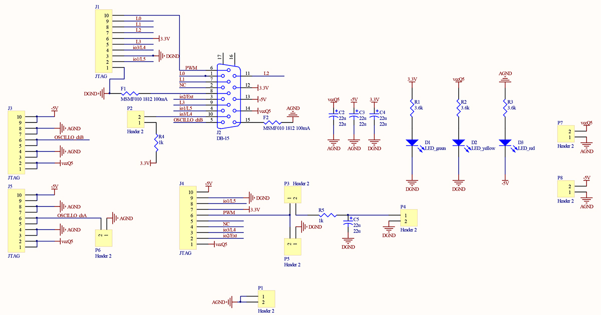

LOTO示波器的DE-15接口提供了各种硬件资源。这里发布一个开源的简单的DIY扩展板的PCB,任何LOTO示波器型号都兼容使用。我们会在LOTO示波器上位机软件下载地址放上原理图以及PCB的源文件,让大家可以自己制作,也欢迎提出建议或者直接完善它让它更丰富。 使用视频如下:
https://www.bilibili.com/video/BV1iK411p75Q
在LOTO示波器上使用这个扩展板,可以给你的DIY电路提供5V,-5V, 3.3V三种电源,有些型号还可以提供3路IO,提供一路PWM波,一路可调DC电压基准源,4~6路逻辑分析通道,还可以引入信号发生器模块,引入两路隔离差分模块,电流模块等等。
