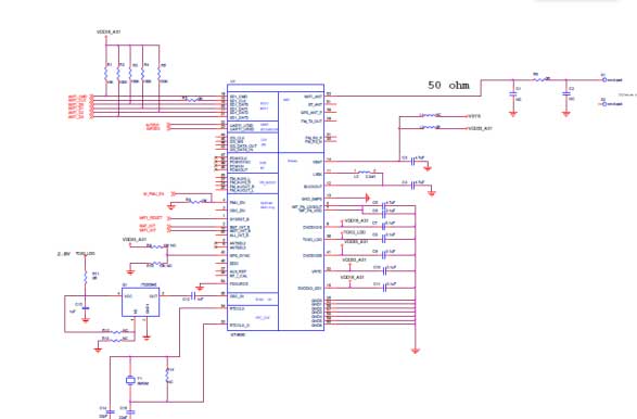

由于 MT6620 芯片集成了 Bluetooth,WiFi, FM,GPS 功能,所以 Bluetooth 的原理图可查看
MT6620 WiFi 原理图部分,下图为 Bletooth 模块与开发板连接的引脚定义,通过该接口可以
知道 Bluetooth 模块与 CPU 的交互接口.
1.2 硬件相关部分

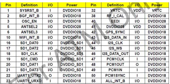

▆ UART 串口: Bluetooth 与 CPU 之间的通信接口,命令和数据的传输都是经过串口交
换的。另外 MT6620 固件补丁的下载也是通过串口进行的,所以说串口是必不可少的硬件接
口。上图中 Pin8,Pin10 为串口部分,与 CPU 的串口 0 连接.
▆ MT6620 芯片使能引脚: Pin16 PMU_EN  , 使能引脚,默认低电平状态,高电平有效,
启用蓝牙功能之前需要先使能该引脚,这样 MT6620 才开始工作。
▆  中断引脚:Pin 14 BGF_INT , Blutooh, GPS,FM 共用的中断引脚,用于告知 CPU 有数
据来了,或者说有请求到了.
▆ 复位引脚: Pin15 WiFi_RESET ,该引脚与 MT6620 的 SYSRST_B 连接,用于芯片的复位
操作.
▆ 芯片工作电压:Pin12 提供 1.8V 的电压输入,Pin19 提供 3.3V,Pin20 提供 5V 电压输入.
下图为 MT6620 模块原理图部分:
MT6620 的 引 脚 定 义 如 下 :

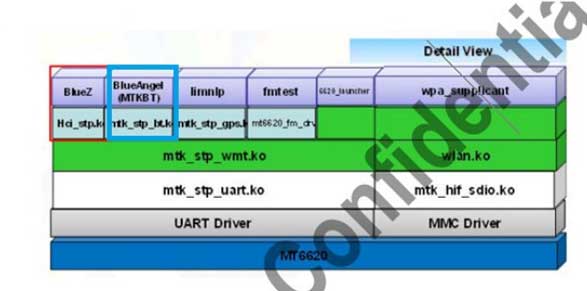

另外这里附一张 Blutooth Kernel 层驱动层次图:
上图红色部分 BlueZ, Hci_stp.ko 为 Android4.0 Bluetooth 使用的蓝牙协议栈与 Kernel 库文
件。蓝色部分 Bluedroid, mtk_stp.bt.ko 为 Android4.4 版本使用的蓝牙协议栈与 kernel 库文
件。Android4.0 与 Android4.4 关于 Bluetooth 部分变化比较大,请大家移植过程中注意这一
点,他们之间的具体差异这里不再讲解。
从上图可以看到 bluetooth 驱动调用关系:
mtk_stp_bt.ko -> mtk_stp_wmt.ko -> mtk_stp_uart.ko -> uart driver
最后最底层的串口驱动负责蓝牙命令,数据的发送与接收.

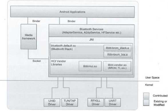

Bluetooth 的 HAL 层主要有 Bluedroid 协议栈与 MT6620 vendor 提供底层库文件组成。
需要我们重点关注的有 bluetooth.default.so 该动态库文件提供了 Framework 层调用 HAL
层的 API 接口,同时向下调用 libbt-hci.so 。
bluetooth.default.so 包含两个静态库:libbt-brm_stack.a libbt-brm_bta.a . libbt-brm_stack.a 提
供 Bluetooth 各种 profiles 的支持, 比如 a2dp,hid,pan 等等, libbt-brm_bta.a 用于与
framdwork 层进行通信.
libbt-hci.so 该动态库提供 bluetooth.default.so 的底层支持,另外他会调用 libbt-vendor.so 接口,
通过串口发送,接收命令,数据的操作也是通过该动态库实现的。他位于 bluedroid 源码目录
hci 文件夹下。
libbt-vendor.so 厂 商 库 文 件 , 用 于 实 现 厂 商 提 供 的 蓝 牙 模 块 特 性 支 持 , 库 文 件 位 于
android4.4/iTop4412_KK4.4/hardware/mediatek/bt/combo_mt66 目录下。

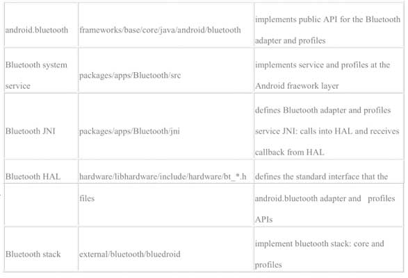

以下是 Android 4.4 中 Bluetooth 相关代码之分布:

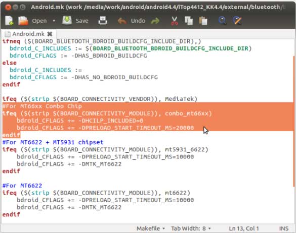

笔者在进行 Bluetooth 的调试过程中,使用 Logcat 命令输出 Android 的调试信息,在 Android
的Setting界面开启蓝牙功能,根据打印信息的输出,发现Enable Bluetooth的过程中出现了问题,
最后查找原因是因为 MT6620 芯片工作前需要需要下载固件补丁,这个过程需要花费一定的时间,
然后 bluetooth.default.so 库文件代码中对开启 Bluetooth 有一定的时间限制,默认情况下是 3000
毫秒的超时时间,超时后会 disable 蓝牙,后经笔者修改为 20 000 毫秒,这样即可 enable 蓝牙
芯片,从而进入工作状态.
修改文件: iTop4412_KK4.4/external/bluetooth/bluedroid/Android.mk
