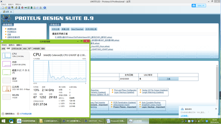

一,打开文件(可以随文下载放置在文档中打开)。(如下图1所示)

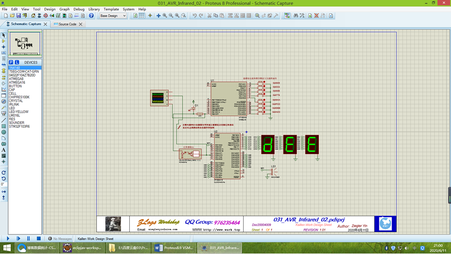

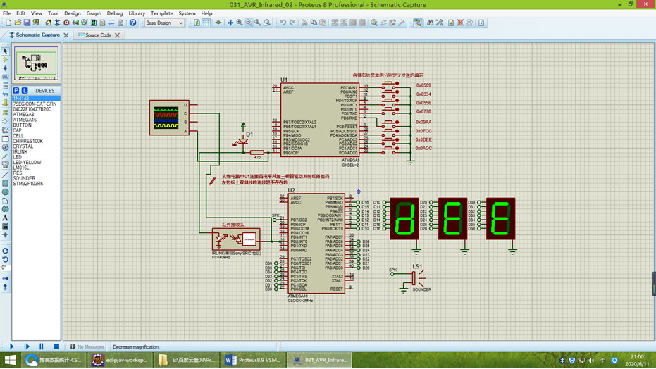

图1
二,调整原理图大小,适合可视,另存工程文件。(如下图2,3,4所示)
图2
图3
图4

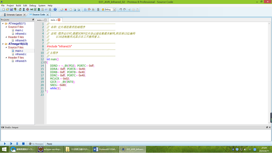

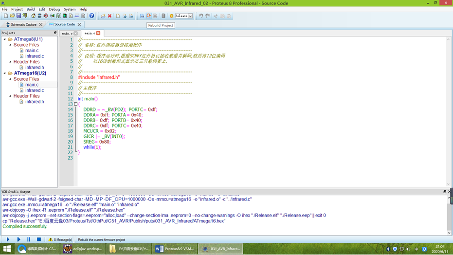

三,点击Source Code标签。(如下图5所示)
图5

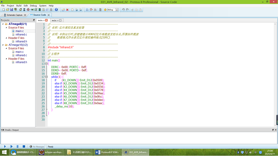

四,编辑main.c 代码如Proteus8.9 VSM Studio WINAVR编译器仿真ATmega16系列031_Infrared (如下图6所示)
图6
五,Main.c 代码:
//  名称: 红外遥控仿真发射器
//  说明: 本例运行时,按键键值以40KHZ红外线载波发射出去,所模拟的载波
//        数据格式符合索尼红外遥控编码格式(SIRC).
#include "infrared.h"
// 主程序
int main()
        DDRC= 0x00; PORTC= 0xff;
        DDRD= 0x00; PORTD= 0xff;
        DDRB= 0xff;
        while(1) {
                if                (K1_DOWN()) Emit_D12(0x0509);
                else if (K2_DOWN()) Emit_D12(0x0334);
                else if (K3_DOWN()) Emit_D12(0x0556);
                else if (K4_DOWN()) Emit_D12(0x0778);
                else if (K5_DOWN()) Emit_D12(0x09aa);
                else if (K6_DOWN()) Emit_D12(0x0fcc);
                else if (K7_DOWN()) Emit_D12(0x0dee);
                else if (K8_DOWN()) Emit_D12(0x0aac);
                _delay_ms(10);

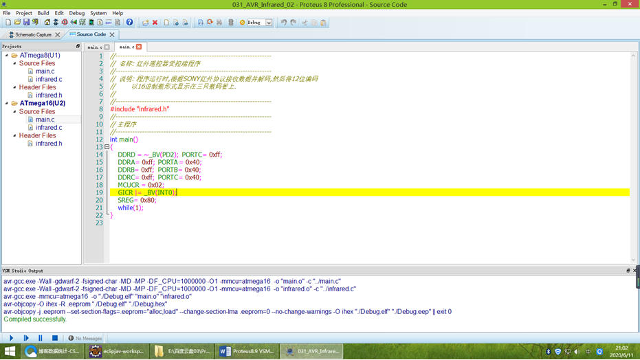

//  名称: 红外遥控器受控端程序
//  说明: 程序运行时,根据SONY红外协议接收数据并解码,然后将12位编码
//        以16进制数形式显示在三只数码管上.
// 主程序
int main()
        DDRD = ~_BV(PD2);        PORTC= 0xff;
        DDRA= 0xff;        PORTA= 0x40;
        DDRB= 0xff;        PORTB= 0x40;
        DDRC= 0xff;        PORTC= 0x40;
        MCUCR = 0x02;
        GICR |= _BV(INT0);
        SREG= 0x80;
        while(1);
六,点击构建工程按钮,编译工程。(如下图7所示)
图7

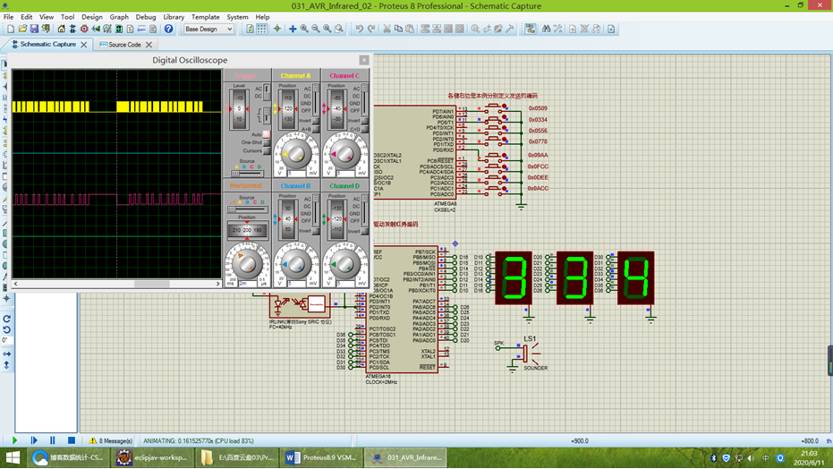

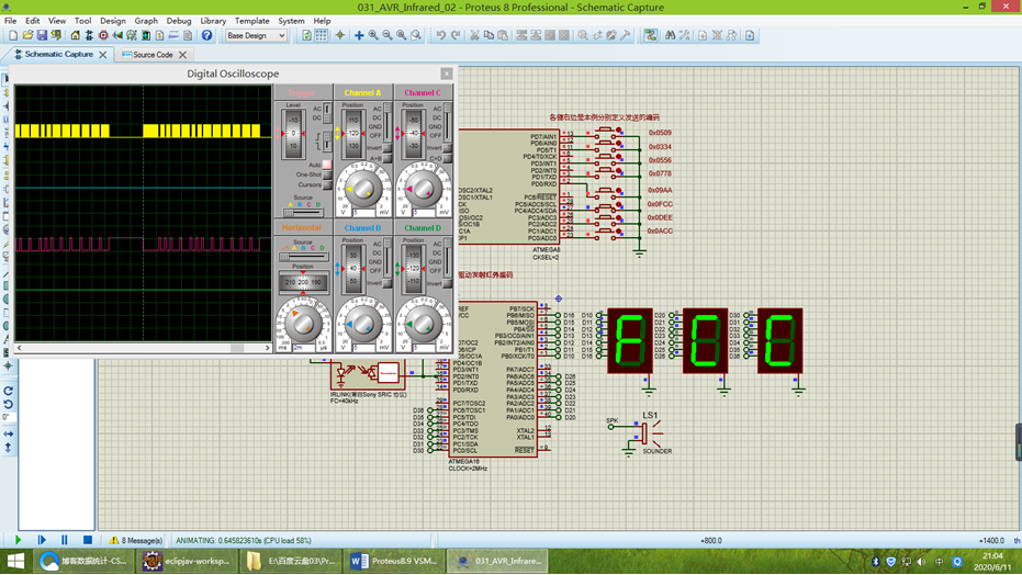

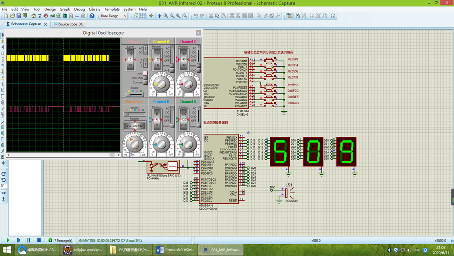

七,点击窗口左下方仿真按钮,可见虚拟示波器输入输出输出显示。 (如下图8,9,10所示)
图8
图9
图10
