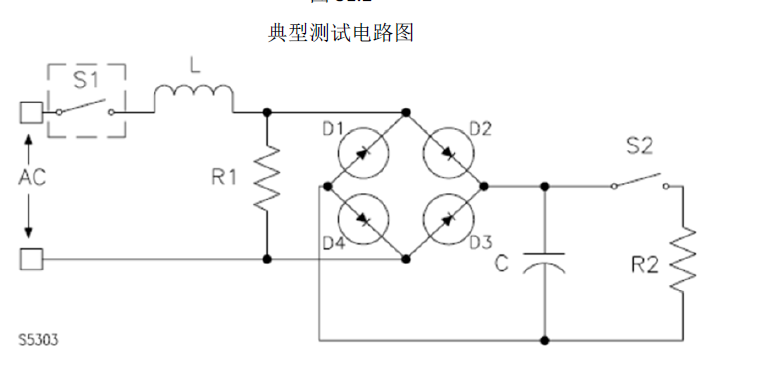

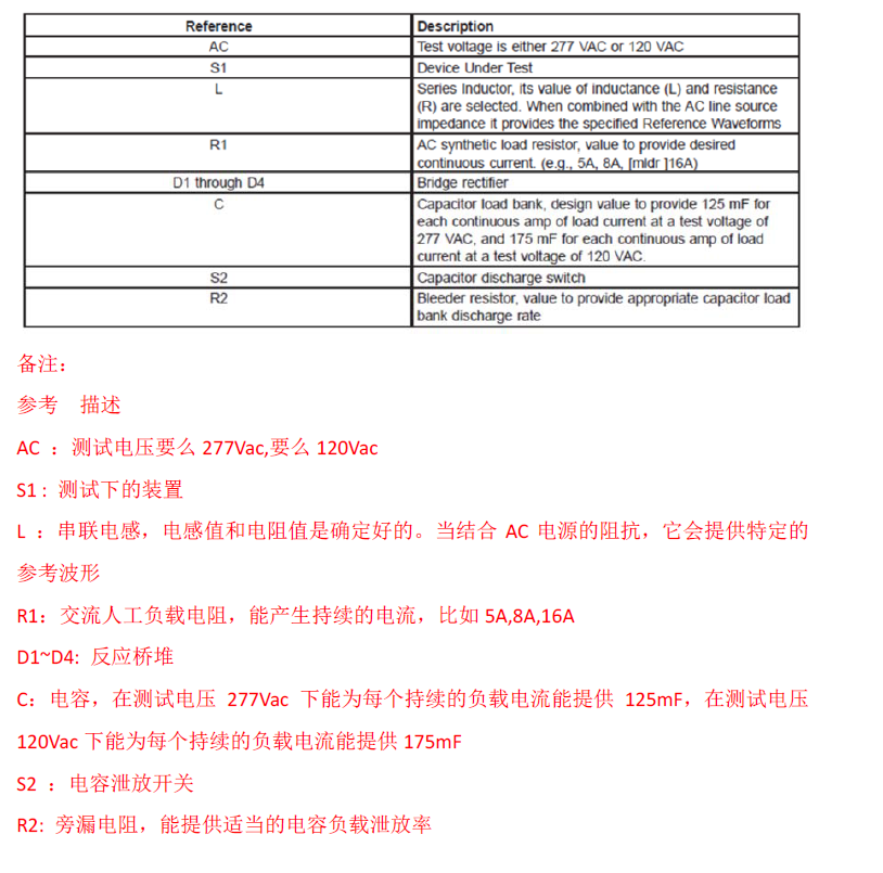

有一个测试电路图,UL测试条款上的,研究好久看不懂,麻烦大神看看,元器件具体如何选型,比如电阻用多大,电容容值耐压这些,跪谢
元器件选型注释
元器件选型注释

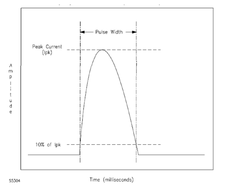

L选型参考波形。我理解的时C:4.7μF/500v,R2:1MΩ。还有个问题,这个测试电路图就算搭建好了,待测产品接哪里,R2两端吗。

ID:153181 发表于 2020-6-15 11:01 | 只看该作者
是的  我也认为是需要接在R2的两侧的,关于电容耐压问题建议1KV,电阻的话1MΩ是可以的;

谢谢回复,但是L和R1该怎么选择呢,测试波形应该是他俩交点处波形吧,我软件仿真不出结果,附图如下。
