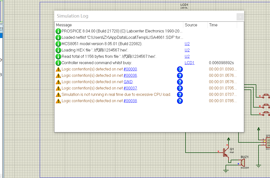

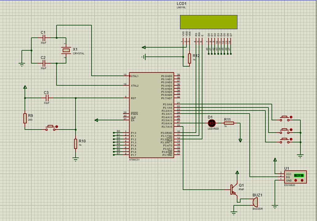

logic contention detected on net #00000 Proteus仿真出现2种错误
ID:777633 发表于 2020-6-13 15:53 | 显示全部楼层 |阅读模式
程序检查过了,没有错
