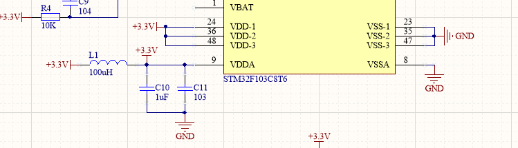

如图,如题,这个电感是什么作用啊?

lc滤波
ID:94031 发表于 2020-6-14 05:59 | 显示全部楼层
滤除高频干扰
ID:428871 发表于 2020-6-14 18:29 | 显示全部楼层
谢谢大佬,那这个电感两端都接3.3v是什么意思啊
ID:282850 发表于 2020-6-15 10:15 | 显示全部楼层
电感后端接VDDA的3.3V完全不需要,加了,则电感无用,你怀疑是正确的。

顶楼上,电感后不需要连接3.3V了
ID:883242 发表于 2021-8-24 22:49 | 显示全部楼层
电感右边那个3.3V明显是画错了。
ID:420836 发表于 2021-8-25 08:24 | 显示全部楼层
电感器用于平滑电源中的纹波分量。
