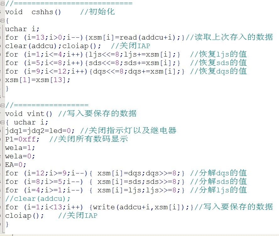

程序如下,不能正确保存数据,求帮助、指点迷津
我的思路是三个无符号long型数据 dqs,sds,ljs 先分解成12个无符号char型数据存到数组XSM[1]~~XSM[12]里,然后把数组XSM[1]~~XSM[13]这13个数存进 EEPROM 里,以备下次开机时候读取

ID:23515 发表于 2013-6-6 21:35 | 只看该作者
void  cshhs()         //初始化
void vint()        //写入要保存的数据
函数里的数组下标居然不能显示,所以又截图贴出来
