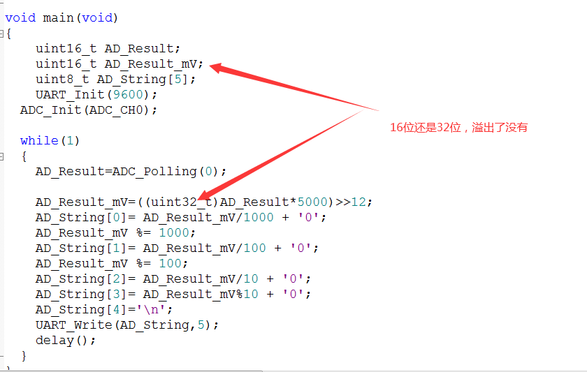

单片机emmm AD转换程序好了 串口输出的时候全是乱码,求大神指导调试方法
为啥串口输出的是乱码 icr调的24mhz。。。 搞不懂。。。
  1. #include <stc8.h>
  2. #include <intrins.h>
  3. #include "uart.h"
  4. #include "adc.h"
  5. void delay(void)
  6. {
  7.         unsigned int i = 0;
  8.         for(i=60000;i>0;i--)
  9.         {
  10.                 _nop_();_nop_();_nop_();_nop_();_nop_();_nop_();_nop_();_nop_();_nop_();_nop_();
  11.                 _nop_();_nop_();_nop_();_nop_();_nop_();_nop_();_nop_();_nop_();_nop_();_nop_();
  12.                 _nop_();_nop_();_nop_();_nop_();_nop_();_nop_();_nop_();_nop_();_nop_();_nop_();
  13.                 _nop_();_nop_();_nop_();_nop_();_nop_();_nop_();_nop_();_nop_();_nop_();_nop_();
  14.         }
  15. }
  16. void main(void)
  17. {
  18.     uint16_t AD_Result;
  19.     uint16_t AD_Result_mV;
  20.     uint8_t AD_String[5];
  21.     UART_Init(9600);
  22.         ADC_Init(ADC_CH0);
  23.
  24.         while(1)
  25.         {
  26.                 AD_Result=ADC_Polling(0);
  27.
  28.                 AD_Result_mV=((uint32_t)AD_Result*5000)>>12;
  29.                 AD_String[0]= AD_Result_mV/1000 + '0';
  30.                 AD_Result_mV %= 1000;
  31.                 AD_String[1]= AD_Result_mV/100 + '0';
  32.                 AD_Result_mV %= 100;
  33.                 AD_String[2]= AD_Result_mV/10 + '0';
  34.                 AD_String[3]= AD_Result_mV%10 + '0';
  35.                 AD_String[4]='\n';
  36.                 UART_Write(AD_String,5);
  37.                 delay();
  38.         }
  39. }

ID:592807 发表于 2020-6-15 16:08 | 只看该作者
强制转换导致数据溢出
