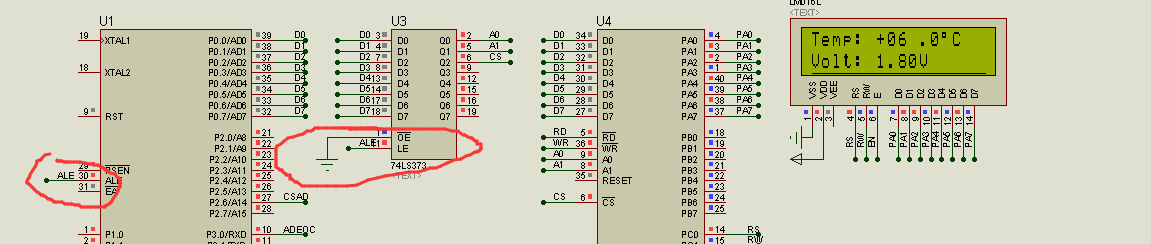

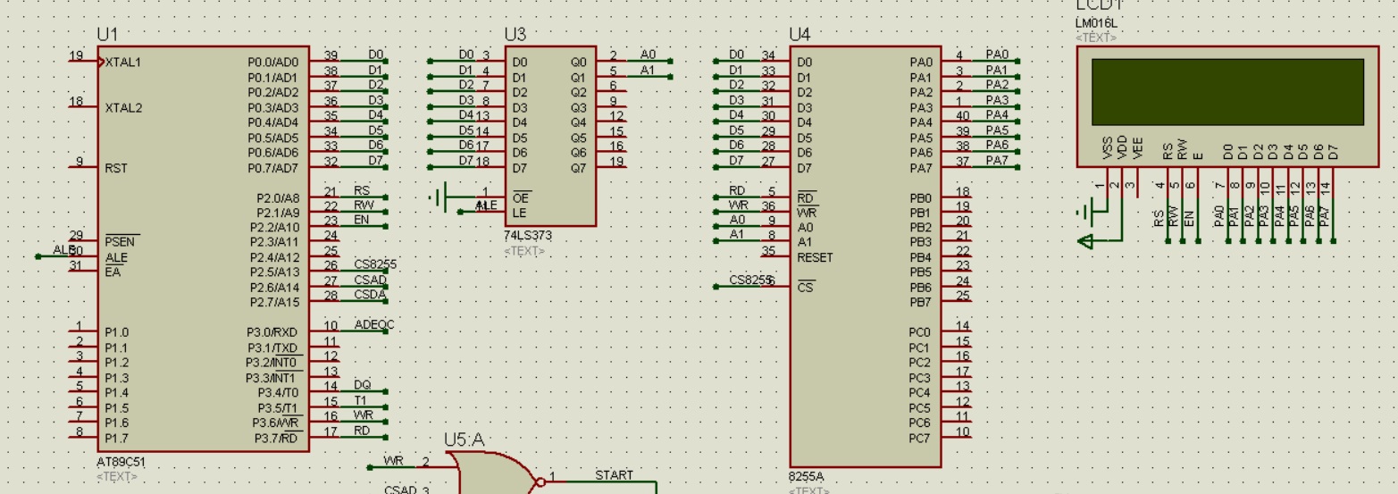

想用8255实现LCD1602的显示,但是显示不了。求助大家!
对1602的设置如下:
#include <REG51.h>
#include <ABSACC.h>
#define uchar unsigned char
#define uint unsigned int
#define F8255S XBYTE[0xdfff]
#define PA XBYTE[0xdffc]
#define PB XBYTE[0xdffd]
sbit RS=P2^0;
sbit RW=P2^1;
sbit EN=P2^2;
void write_com(uchar com)
  PA=com;
  RS=0;RW=0;EN=1;
  delay(10);
  EN=0;
void write_dat(uchar dat)
  PA=dat;
  RS=1;RW=0;EN=1;
  delay(10);
  EN=0;
void init_LM1602()
  write_com(0x01);
  write_com(0x38);
  write_com(0x0c);
  write_com(0x06);
仿真图:

ID:24758 发表于 2020-6-15 09:11 | 只看该作者
是不是因为没有设置8255的工作方式啊?
ID:744425 发表于 2020-6-15 10:05 | 只看该作者
我设置了F8255S=0x80,主要是想PA口负责控制LCD显示,要是能用PB口或者PC口控制RS、RW、EN就好了,可是不会

ID:24758 发表于 2020-6-15 11:48 | 只看该作者
我看了下你的电路,里面的373锁存器LE 端不能一直接地,你把它和单片机的ALE接到一块,就可以了。
参与人数 1黑币 +20 收起 理由
admin + 20 回帖助人的奖励!
ID:24758 发表于 2020-6-15 11:49 | 只看该作者
之前的图里面373的LE没问题啊~~
ID:744425 发表于 2020-6-15 18:26 | 只看该作者
epson009 发表于 2020-6-15 11:49
之前的图里面373的LE没问题啊~~
抱歉抱歉,可能是因为我在两张图上画,导致图片里的和文件里的不太一样了,改了LE之后能显示出来了。但是我刚刚演示的时候发现,好像66度的时候,后面那个6显示不出来,还有一些数字显示也有问题。您知道这是为什么吗?

ID:744425 发表于 2020-6-16 19:50 | 只看该作者
咦,是的啊,我把373的LE和单片机的ALE连在一起了,但是连完之后有的数字还是显示不全,只显示了一部分。

ID:106821 发表于 2020-9-29 15:02 | 只看该作者
373锁存器LE 端应该和单片机的ALE同名连接
