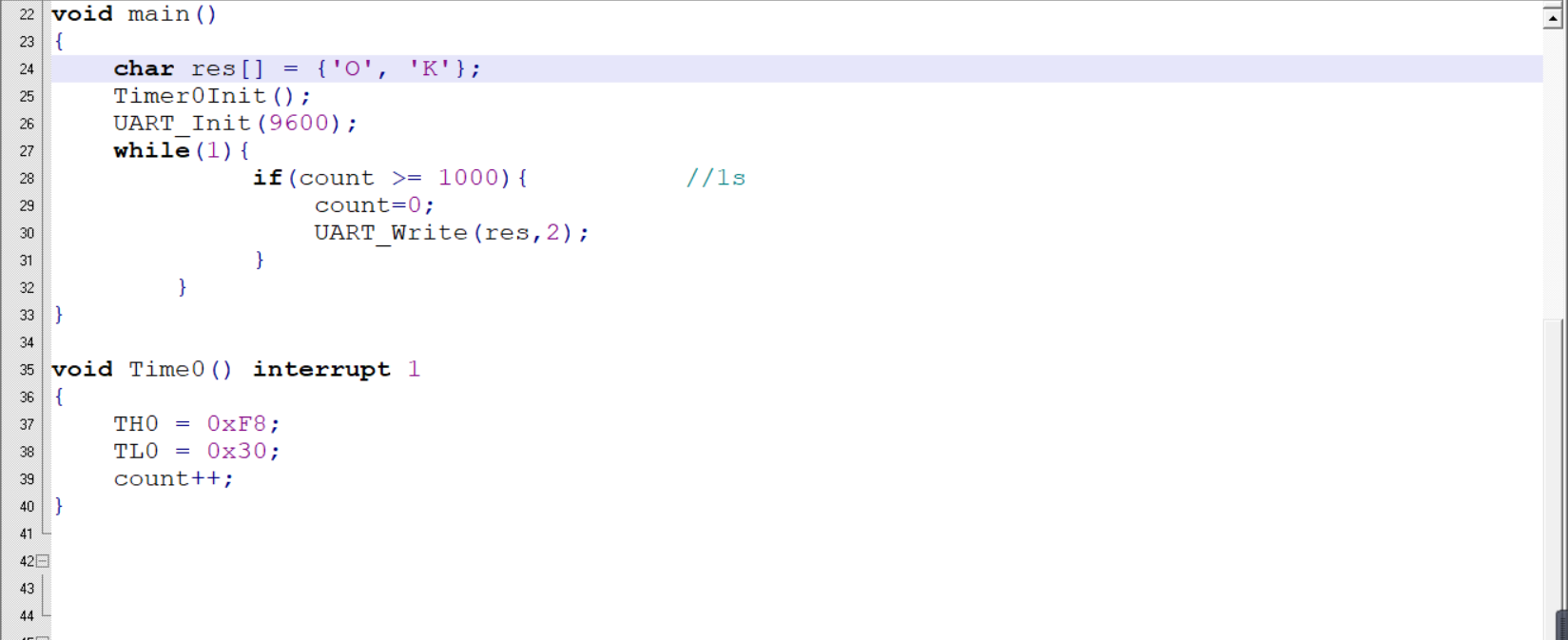

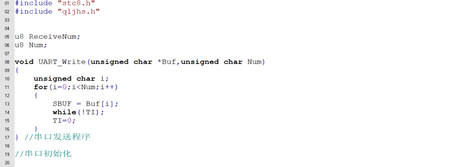

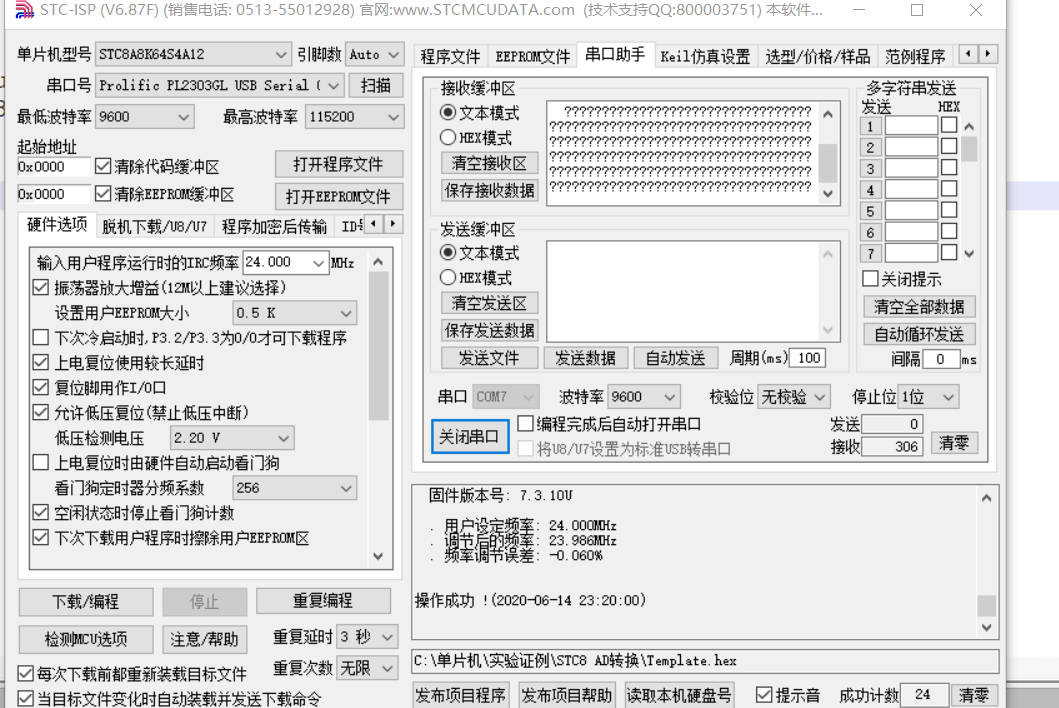

STC8单片机串口程序发送都是“?”
求各位大佬指教啊啊啊啊...

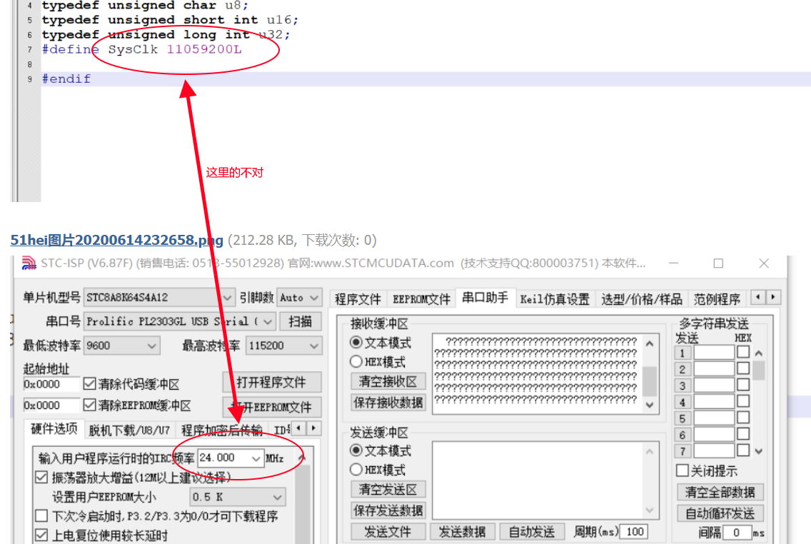

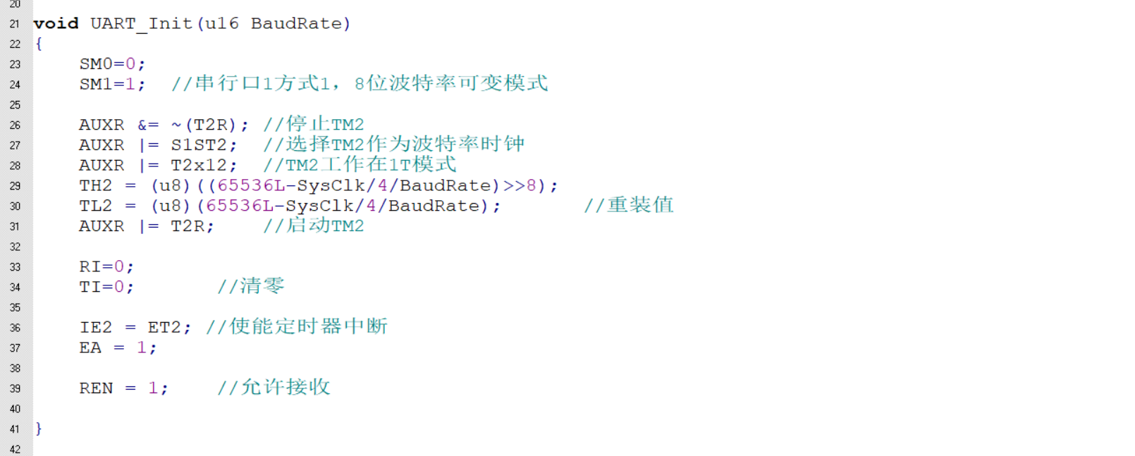

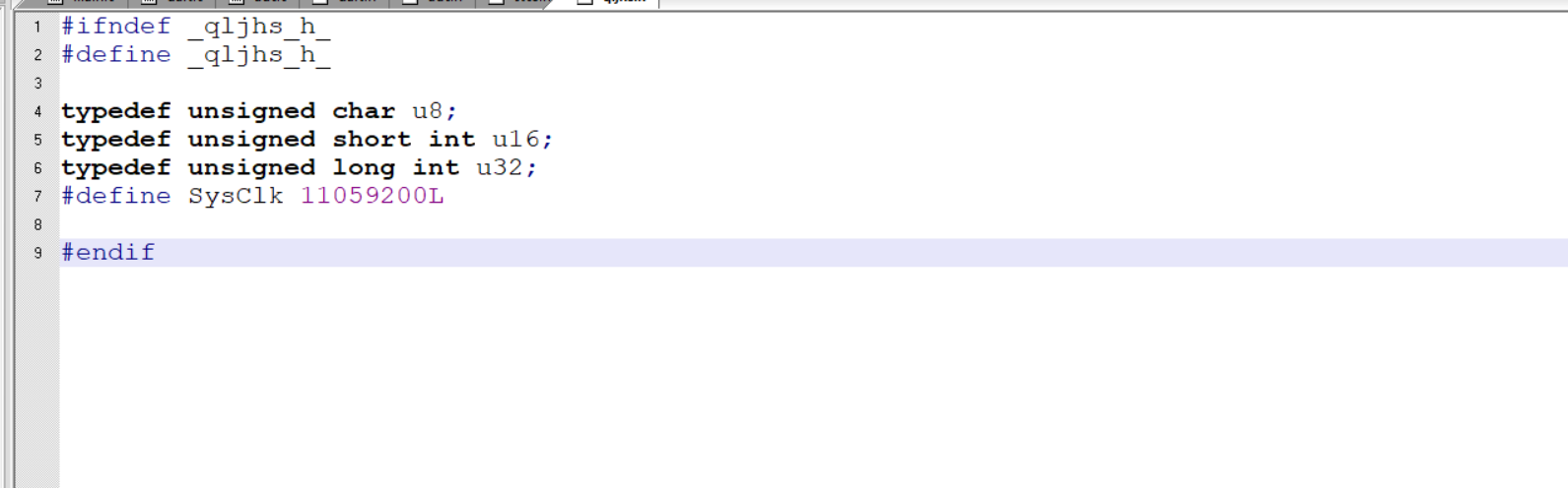

很明显就是烧录晶振没有改为11.059200所致,你烧录时是用24M的,而程序中串口初始化是用11.0592M,所以当然会是这样了

昂 谢谢谢! 已经找到了 STC8系统时钟24mhz的..
