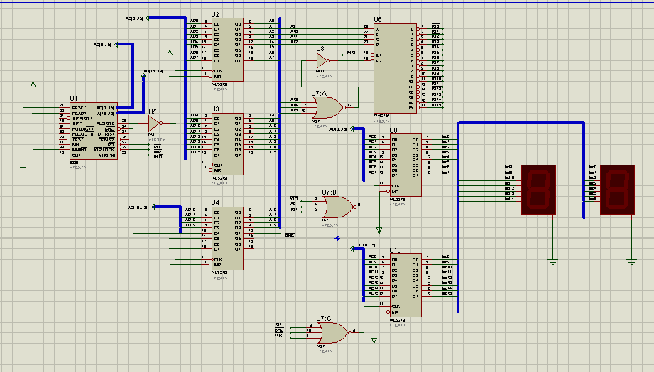

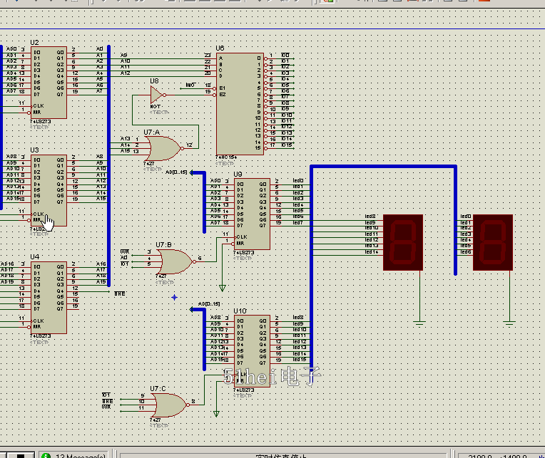

8086秒表Proteus仿真+源程序

ID:830831 发表于 2021-12-20 21:47 | 只看该作者
请问,系统启动后,从哪个地址开始执行呀?
ID:908758 发表于 2021-12-29 21:16 | 只看该作者
8253在哪儿?
